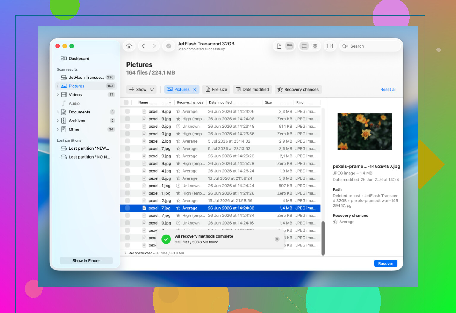

Para recuperação de HFS e HFS+, eu geralmente indico o Disk Drill. Ele é bem fácil de usar, lida bem com volumes HFS e às vezes consegue analisar um disco mesmo quando o Finder não consegue montá-lo, desde que o Utilitário de Disco ainda reconheça o dispositivo.
O processo básico é simples:
  1. Instale o Disk Drill em algum lugar diferente da unidade da qual você está tentando recuperar os dados.
  2. Escolha a unidade HFS ou HFS+ no aplicativo.
  3. Use Procurar Dados Perdidos. Para a maioria das unidades externas, Verificação Universal faz mais sentido.
  4. Deixe a verificação terminar em vez de interrompê-la no meio.
  5. Visualize os arquivos importantes, se possível.
  6. Recupere-os para outra unidade saudável, não de volta para a original.
