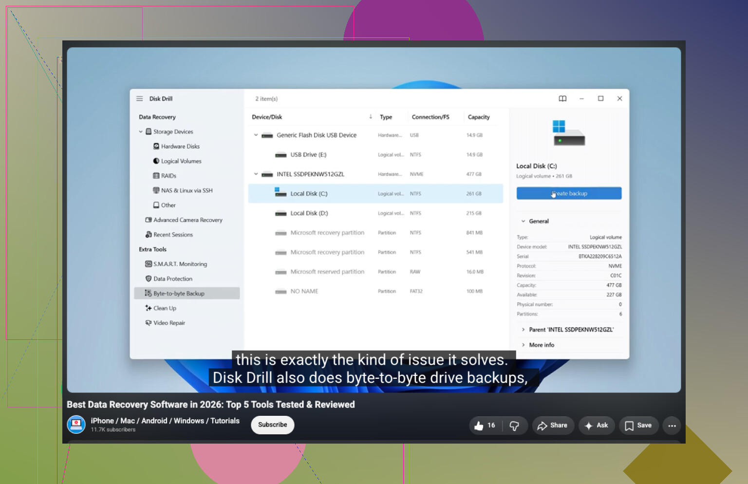

  3. Kies het APFS-volume en klik op Zoek naar verloren gegevens.
  4. Laat de scan volledig doorlopen. Grotere schijven kunnen veel tijd kosten, maar te vroeg stoppen kan herstelbare bestanden missen.

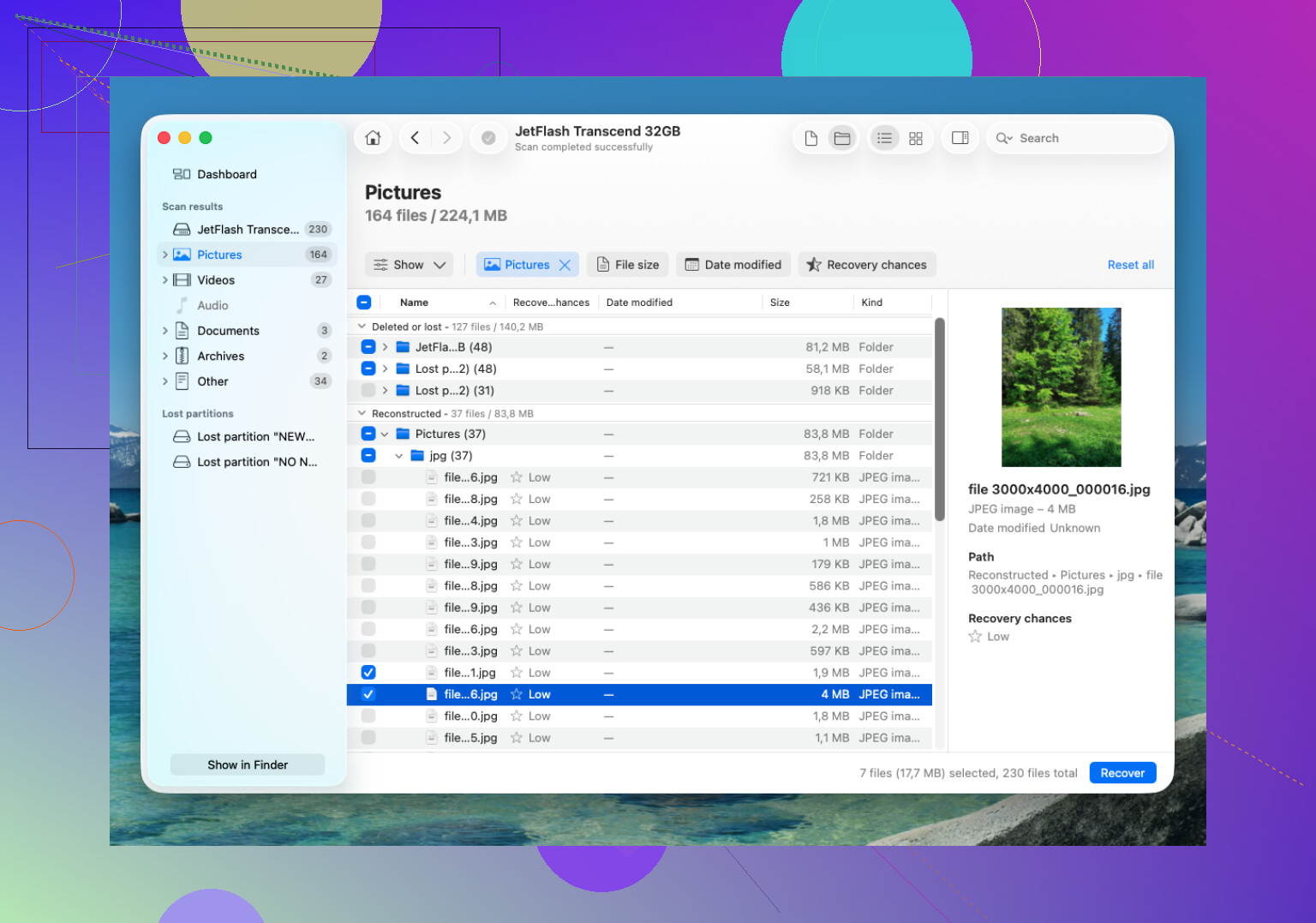

  5. Bekijk een voorbeeld van de bestanden voordat je ze herstelt, vooral foto's, video's en documenten.
  6. Herstel de bestanden naar een andere schijf. Sla ze niet opnieuw op dezelfde APFS-schijf op.

Disk Drill is een redelijke eerste betaalde tool als je een grafische app wilt en voorbeelden wilt zien vóór herstel. Dat previewgedeelte is belangrijker dan mensen denken. Als het document of de foto correct kan worden weergegeven in de preview, zijn je kansen veel beter dan wanneer alleen een bestandsnaam wordt getoond. Zie een mooi ogende bestandsboom alleen niet als bewijs dat de bestanden echt herstelbaar zijn. APFS-metadata kan blijven bestaan terwijl de inhoud al onbruikbaar is.
