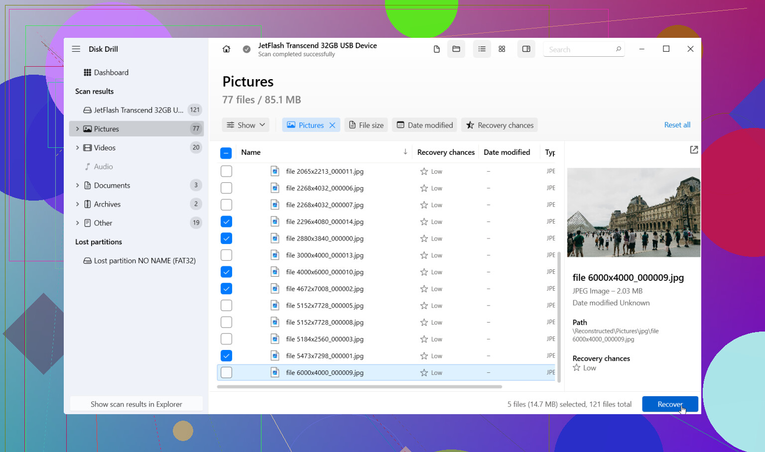

Disk Drill kullandım ve çalışması daha kolay olanlardan biriydi. Benim adımlarım şunlardı:
  1. Disk Drill’i bilgisayarınızın dahili sürücüsüne kurun, biçimlendirilmiş USB’ye değil.
  2. Flash sürücüyü takın.
  3. Disk Drill’i açın ve aygıt listesinden USB’yi seçin.
  4. Kayıp Verileri Ara seçeneğine tıklayın, sonra sorarsa Evrensel Taramayı seçin. Biçimlendirilmiş sürücüler için ben buradan başlardım.
  5. Taramanın sonuna kadar çalışmasına izin verin. Biliyorum, yavaş hissettiriyor. Yine de beklemeye değer çünkü taramanın ilerleyen kısmında çoğu zaman daha fazla dosya çıkar.
  6. Geri istediğiniz her şeyi önizleyin. Bir fotoğraf açılıyor ya da bir belge temiz şekilde önizleniyorsa, bunu iyiye işaret sayardım.
  7. Her şeyi farklı bir sürücüye kurtarın. Kurtarılan dosyaları aynı USB’ye geri kaydetmeyin.
Sevdiğim bir şey de sonuçları Fotoğraflar, Videolar, Belgeler, Ses ve Arşivler gibi gruplara ayırmasıydı. Ayrıca uzantıya, dosya türüne, boyuta ve kurtarma olasılığına göre filtreleyebilirsiniz. Klasör adları bozulduysa ya da dosya adları garip geri geldiyse, bu filtreler zaman kazandırır.
