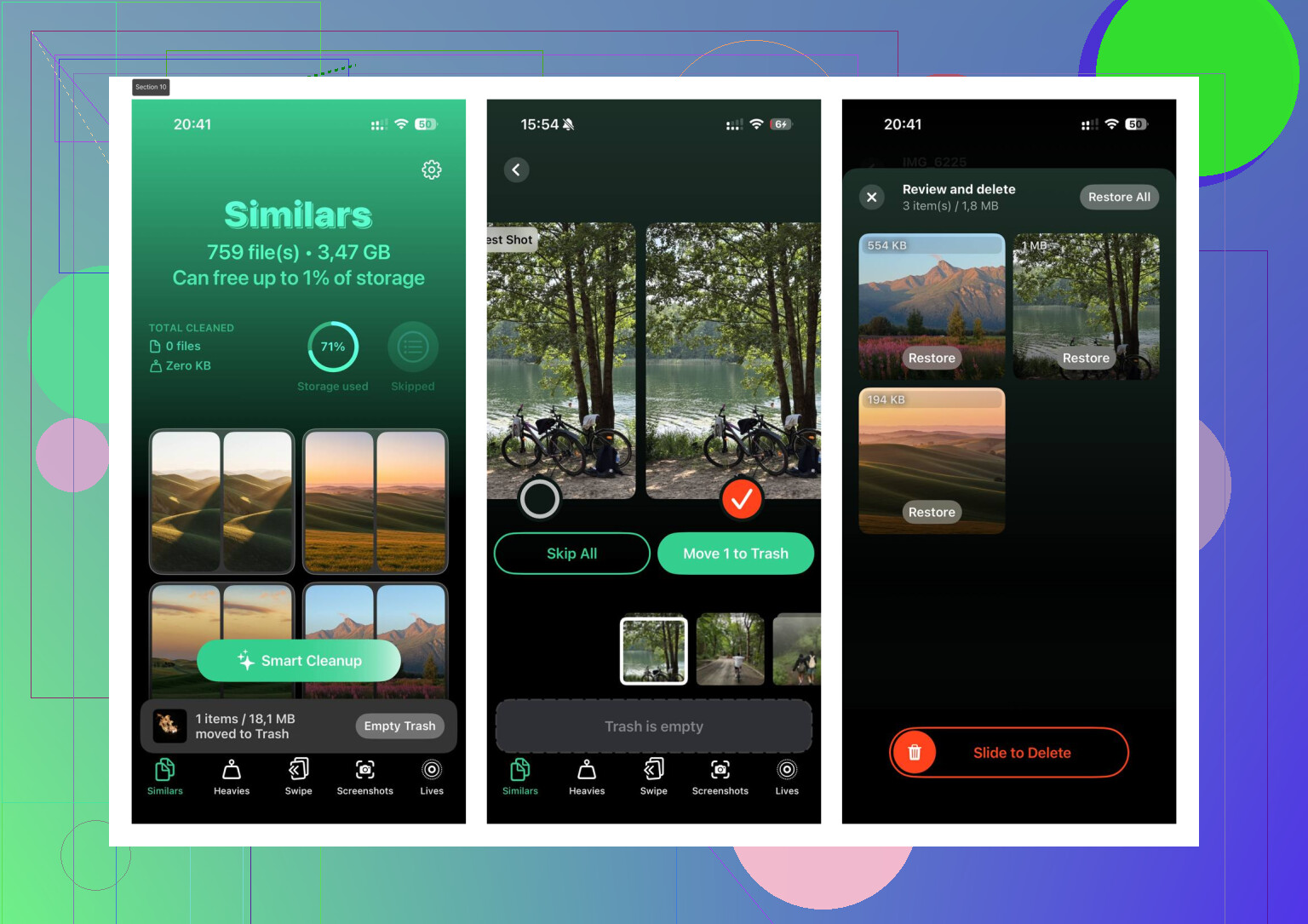

J’avais l’habitude de nettoyer ça à la main. Énorme perte de temps. Faire défiler, toucher, comparer, supprimer, recommencer. Ce qui a fini par m’aider, c’est Clever Cleaner. La partie utile, c’était le tri des médias par taille pour que je puisse supprimer quelques énormes vidéos et libérer de l’espace rapidement au lieu de fouiller parmi des milliers de photos au hasard.
La section de l’app que j’utilisais le plus était celle des gros fichiers. J’aimais aussi le chercheur de photos similaires parce qu’il repérait les doublons, les restes de rafales et les anciennes captures d’écran dont j’avais oublié l’existence. Il affiche clairement la taille des fichiers, ce qui compte quand on essaie de récupérer de l’espace sans deviner. Sur mon iPad, libérer environ 10 Go a rendu l’ensemble moins encombré. Les menus s’ouvraient plus vite. Le décalage de saisie s’est aussi atténué.
