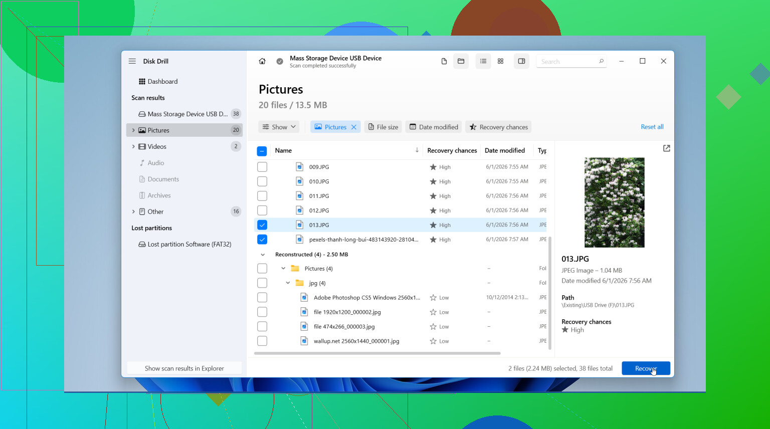

Tive os melhores resultados com o Disk Drill. O que mais me chamou a atenção foi como ele reconheceu bem os tipos de arquivo da Canon, incluindo CR2, CR3, JPEG e arquivos de vídeo. A ferramenta de visualização ajuda bastante, já que você pode verificar se a foto abre antes de restaurá-la. No Windows, também há um limite gratuito de recuperação de 100 MB, o que é suficiente para testar se seus arquivos ainda estão lá.

  3. Execute uma varredura com o Disk Drill. É uma das melhores opções para recuperação de fotos da Canon, especialmente para CR2, CR3, JPG e MP4.
  4. Visualize antes de salvar qualquer coisa.

Sobre o Disk Drill especificamente:
Prós
  • Bom suporte para formatos da Canon como CR2, CR3, JPG, MOV, MP4
  • A visualização é útil, então você pode priorizar o que realmente abre
  • Interface mais limpa do que a de muitas ferramentas de recuperação
  • Pode ser mais rápido para triagem do que opções de linha de comando
Contras
  • Não é a opção mais barata se você precisar de recuperação completa
  • Varreduras profundas podem retornar muitos arquivos renomeados
  • Em cartões danificados, os resultados dependem muito do leitor e do estado do cartão, não apenas do aplicativo
Minha opinião prática:
  • Se o cartão estiver saudável, use um leitor e faça a varredura com o Disk Drill
  • Se o cartão parecer instável, crie uma imagem dele primeiro e depois faça a varredura da imagem
  • Recupere primeiro os arquivos de maior valor, especialmente RAWs e vídeos
  • Após a recuperação, compare a contagem de arquivos com o que a Canon mostrava antes da exclusão
