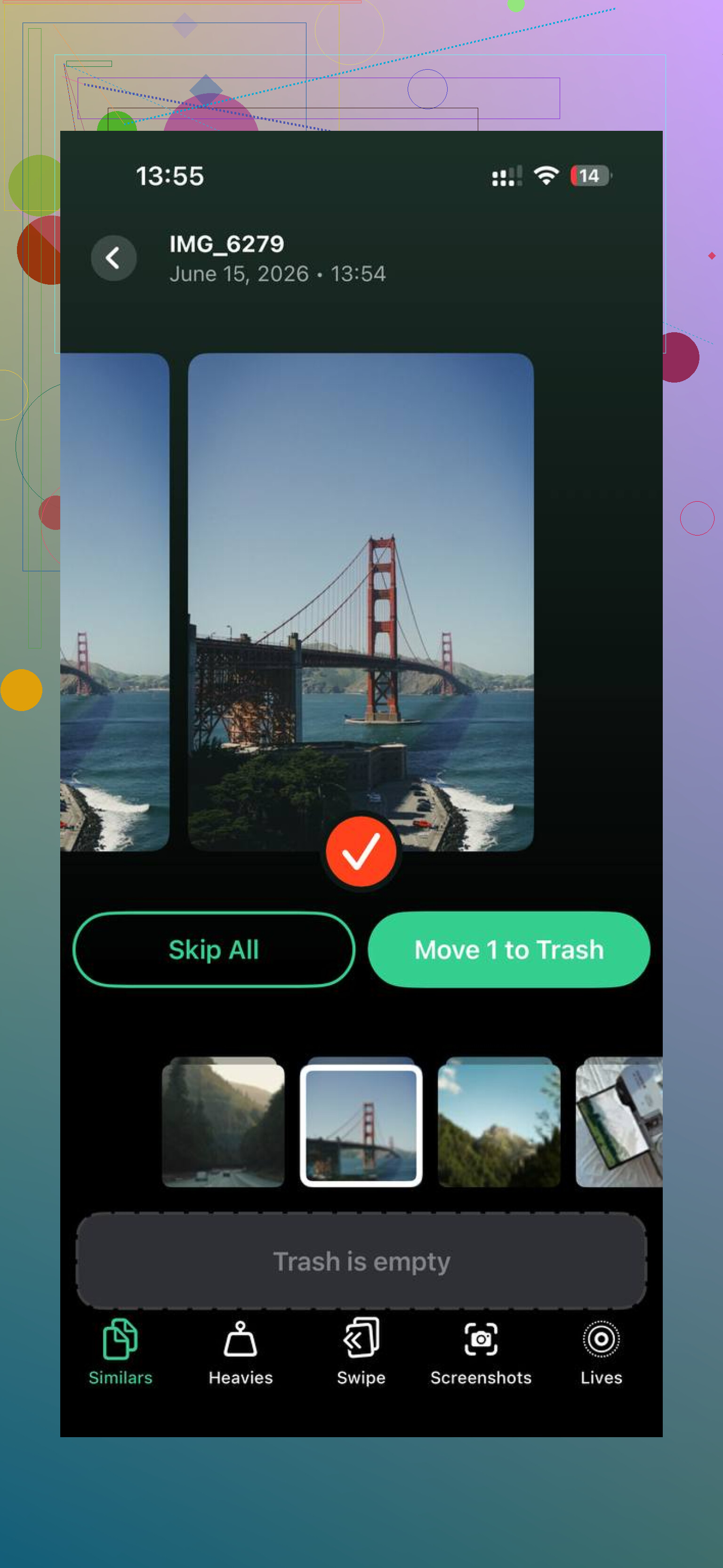

Am Ende habe ich Clever Cleaner benutzt, weil ich es leid war, riesige Dateien von Hand zu sortieren. Die meisten Aufräum-Apps, die ich ausprobiert habe, wirkten dubios oder wollten nach fünf Klicks schon ein Abo verkaufen. Diese hier hat das bei meinem Durchlauf nicht gemacht.
Den Teil, den ich am meisten genutzt habe, war der Bereich Heavies. Dort werden Videos und Fotos nach Dateigröße angeordnet, sodass die schlimmsten Speicherfresser direkt oben auftauchen. Wenn ein Video 2 GB frisst, siehst du es sofort. Es gibt auch einen Bereich Similars für beinahe doppelte Aufnahmen. Gut für diese Serien, in denen du 12 Fotos vom selben Motiv gemacht hast und nur eines es wert ist, behalten zu werden.
Was mich bei der Nutzung ruhiger gemacht hat, war die lokale Verarbeitung. Meine Fotos blieben auf dem Handy. Nachdem ich ungefähr 30 GB zwischen Duplikaten und riesigen Videos gelöscht hatte, hörte das Ruckeln auf. Tippen fühlte sich wieder normal an. Apps öffneten sich ohne diese seltsame Pause. Für mich war das also die Abkürzung, wenn ich nicht einen halben Samstag damit verbringen wollte, mich durch Ordner zu wühlen.

Wenn du eine schnellere Möglichkeit willst, die größten Fotos und Videos zu finden, hilft Clever Cleaner. Diese Seite mit echten Bewertungen der Clever Cleaner App von iPhone-Nutzern gibt einen guten Eindruck davon, was Leute damit bereinigt haben.

Wenn Fotos/Videos der rätselhafte Brocken sind, ist Clever Cleaner tatsächlich nützlich, um riesige Dateien und Duplikate schnell zu finden, ohne ewig herumzusuchen. Wenn du besser sehen möchtest, wie es funktioniert, ist diese Video-Rezension zur Clever Cleaner iPhone-Speicherbereinigung leichter nachzuvollziehen als die meisten Textanleitungen.
