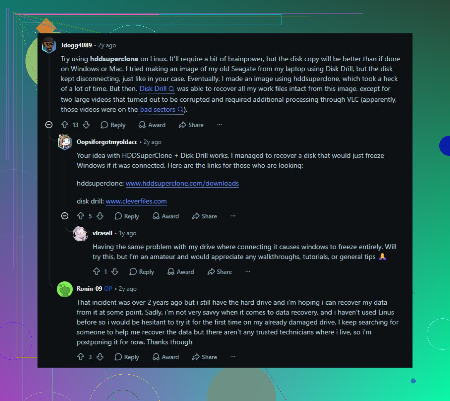

Para o Windows 10, Disk Drill é uma opção prática porque pode criar uma imagem completa da unidade e depois analisar essa imagem em vez de ficar forçando o disco original repetidamente. Isso importa se a unidade estiver instável ou começando a falhar.
Um fluxo de trabalho básico seria:
  1. Instale o Disk Drill em outro lugar, não na unidade danificada.
  2. Crie uma imagem da unidade com problema.
  3. Abra essa imagem no Disk Drill.
  4. Execute a Verificação Universal.
  5. Visualize os arquivos que ele encontrar.
  6. Recupere os arquivos para outra unidade.
A parte de visualização é útil porque você pode verificar se os arquivos estão realmente legíveis antes de gastar tempo recuperando-os. A versão gratuita do Windows permite recuperar até 100 MB, o que é suficiente para testá-lo ou salvar alguns arquivos pequenos, mas importantes.
