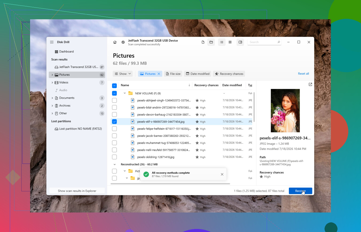

Op dat moment zou ik herstelsoftware gebruiken. Disk Drill is meestal de eerste die ik aanraad, omdat het vrij eenvoudig is, en in mijn geval herstelde het bijna alles wat ik had verwijderd.
De veiligste werkwijze is:
  1. Installeer Disk Drill op je belangrijkste systeemschijf, niet op de beschadigde schijf of de schijf waarvan bestanden zijn verwijderd.
  2. Als de externe schijf onbetrouwbaar lijkt, maak dan eerst een schijfkopie en scan die in plaats van de originele schijf herhaaldelijk te scannen.
  3. Kies de exFAT-schijf of de schijfkopie.
  4. Voer Universele scan uit.
  5. Wacht tot de scan is voltooid in plaats van halverwege te stoppen.
  6. Bekijk een voorbeeld van de bestanden die belangrijk voor je zijn.
  7. Herstel ze naar een andere schijf, nooit terug naar dezelfde.
Met de Windows-versie kun je ook tot 100 MB gratis herstellen, wat handig is als je alleen wilt bevestigen dat je bestanden daadwerkelijk herstelbaar zijn voordat je ergens voor betaalt.
