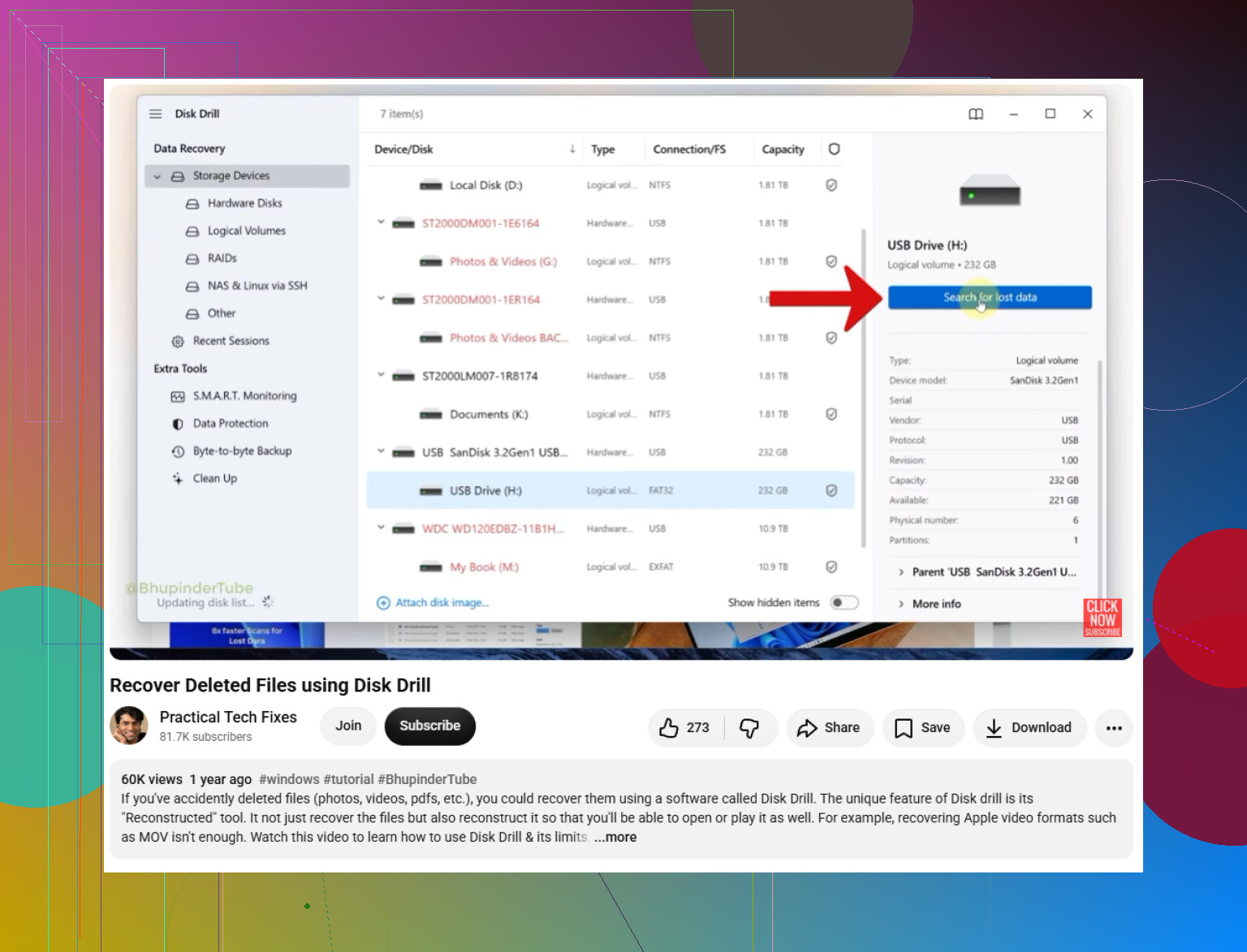

Als er geen back-up is, gebruik dan herstelsoftware om de schijf te scannen. Een tool zoals Disk Drill kan zoeken naar verwijderde bestanden die Windows niet meer toont.
De veiligste manier om dit te doen is:
  • Installeer de herstelapp op een andere schijf, niet op de schijf waarvan het bestand is verwijderd.
  • Selecteer de schijf waarop het bestand oorspronkelijk was opgeslagen.
  • Voer de scan Zoeken naar verloren gegevens uit.
  • Bekijk een voorbeeld van de bestanden die worden gevonden.
  • Herstel de benodigde bestanden naar een andere schijf.
Een diepe scan kan soms gegevens vinden, zelfs als de oorspronkelijke naam of het mappad verdwenen is. De voorbeeldweergave is handig omdat die laat zien of het bestand er nog leesbaar uitziet, maar controleer de herstelde kopie daarna ook.

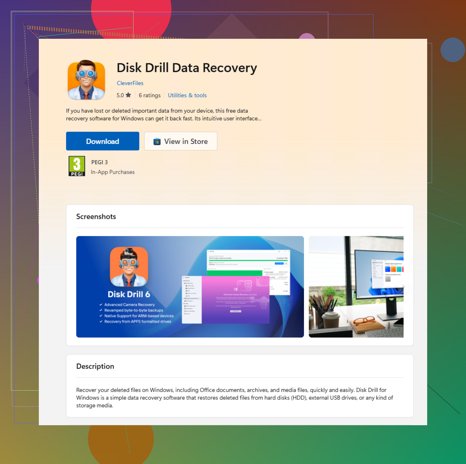

Disk Drill kan op Windows een beperkte hoeveelheid gratis herstel bevatten, maar die limiet kan veranderen. Controleer de app of de officiële site voor de huidige toegestane hoeveelheid.

Installeer nu niets op diezelfde Windows-schijf. @mikeappsreviewer heeft gelijk over overschrijven, maar het lastige is dat Microsoft Store-apps meestal op je systeemschijf terechtkomen, dus het gebruik van de Disk Drill Microsoft Store-app op dezelfde pc kan een slechte zet zijn als de verwijderde bestanden op C: stonden. Als de bestanden belangrijk zijn, zet de machine dan uit en scan de schijf vanaf een andere computer of start op vanaf een aparte herstel-USB, en sla alles wat wordt gevonden op een externe schijf op. Als de bestanden op een andere schijf stonden, zoals D: of een USB-stick, is het veel minder riskant om de hersteltool op C: te installeren.
