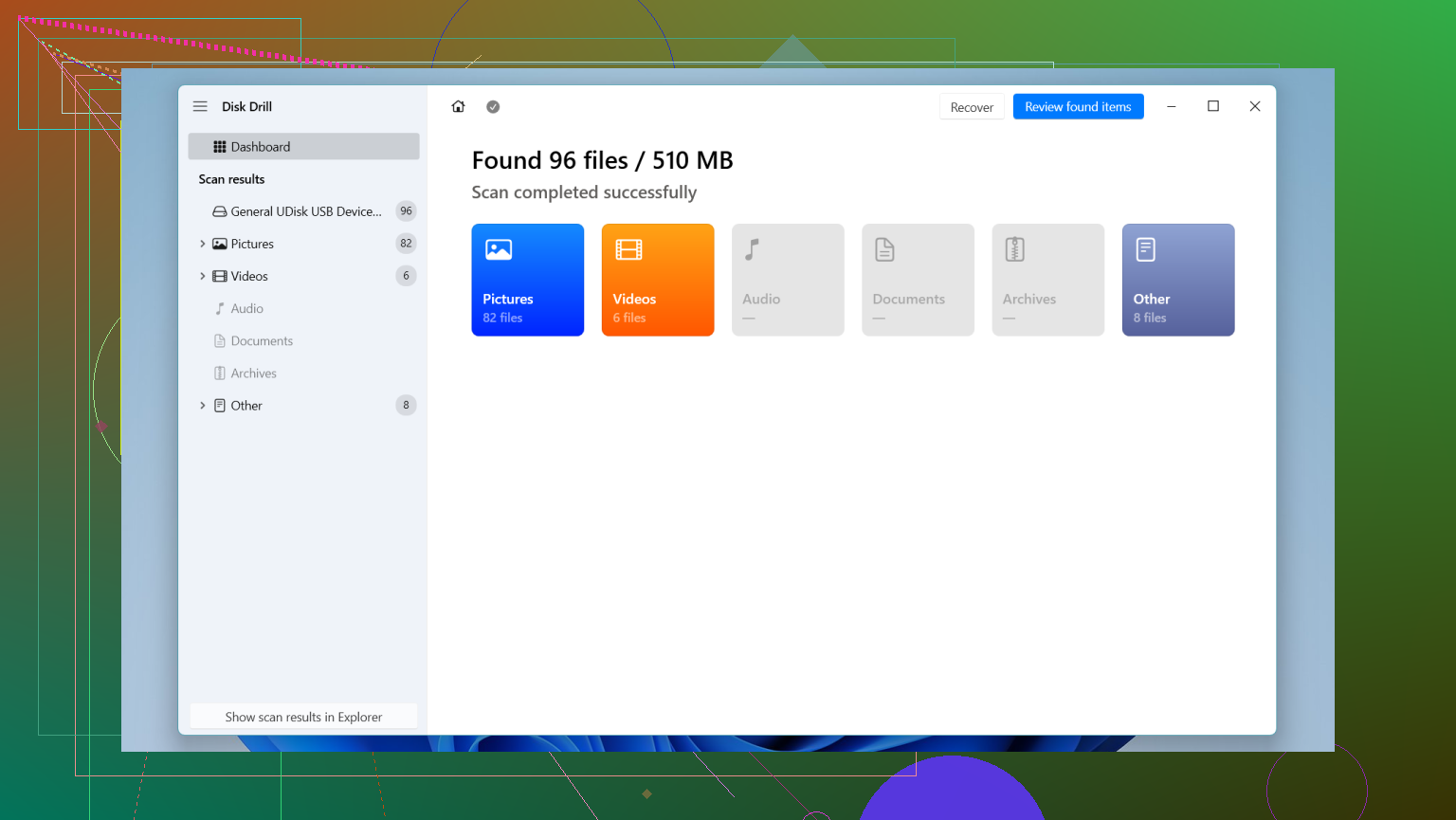

  3. Open het programma, zoek de SD-kaart in de apparatenlijst en voer een scan uit. Als de ontbrekende bestanden van een drone of camera komen, kies dan Geavanceerde cameraherstelmodus.
  4. Wacht tot de scan is voltooid. Bekijk in de voorbeeldweergave wat er is gevonden. Ik controleer altijd een paar bestanden voordat ik ze herstel, want alleen een bestandsnaam zegt je niets.

Qua software is Disk Drill een redelijke eerste keuze omdat het makkelijk te gebruiken is en beter omgaat met herstel van foto’s/video’s dan veel tools voor beginners. Als je er eerst een indruk van wilt krijgen, is deze Disk Drill-recensie en hersteluitleg een prima overzicht.

Waar ik als eerste op zou letten, is of de herstelde voorbeelden daadwerkelijk volledig openen. Als een tool 2.000 bestanden vindt maar de helft van de video’s na 3 seconden vastloopt, is dat geen geweldig resultaat.
