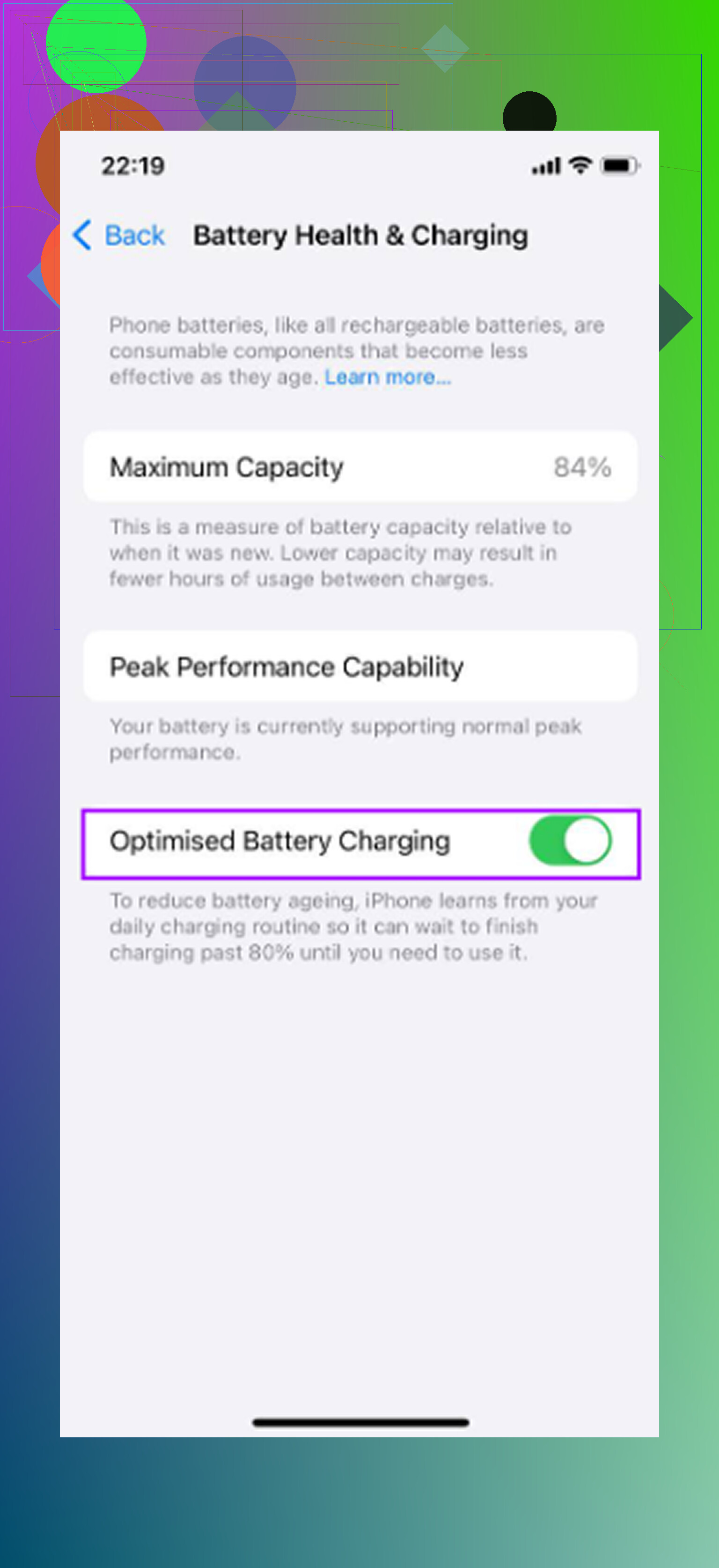

Het eerste dat je moet controleren, is de batterij.
Ga naar Instellingen - Batterij - Batterijconditie en opladen. Als de maximale capaciteit onder de 80 procent zit, kan iOS de prestaties beperken om willekeurige uitschakelingen te voorkomen. Op dat punt heeft het weinig zin om met animaties te rommelen of een paar apps te wissen. Een batterijvervanging is meestal veel goedkoper dan een nieuwe telefoon kopen, en het kan een groter verschil maken dan welke instellingenaanpassing dan ook.
Als de batterij nog boven de 80 procent zit, kijk dan naar de andere oorzaken.

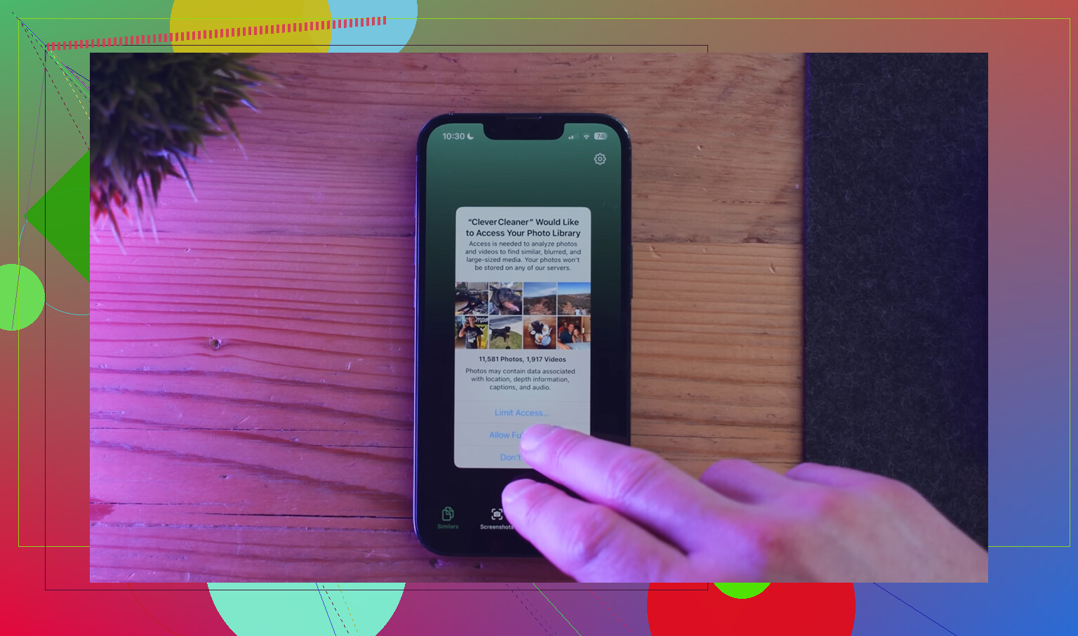

Het opruimgedeelte dat echt ruimte vrijmaakte
Handmatig duizenden foto's uitzoeken is ellendig en meestal de tijd niet waard. Clever Cleaner maakte dat deel veel makkelijker. Het is gratis, zonder advertenties en zonder abonnement.
De nuttigste volgorde was:
  1. Begin met het tabblad Heavies. Het sorteert bestanden van groot naar klein en toont de exacte bestandsgrootte. Oude schermopnames en 4K-video's staan meestal bovenaan, en het verwijderen van slechts een paar daarvan kan meer ruimte vrijmaken dan het verwijderen van honderden gewone foto's.
  2. Gebruik daarna het tabblad Similars. Het vindt bijna dubbele foto's en kiest de scherpste in elke set. Dit is handig voor burstfoto's, herhaalde foto's van hetzelfde en licht verschillende hoeken die met enkele seconden ertussen zijn genomen.
  3. Controleer daarna Screenshots. Omdat elke screenshot zijn grootte toont, is het makkelijker om te beslissen wat het waard is om te verwijderen.
  4. Alles draait lokaal op de telefoon, dus de bestanden worden niet ergens anders naartoe geüpload.
