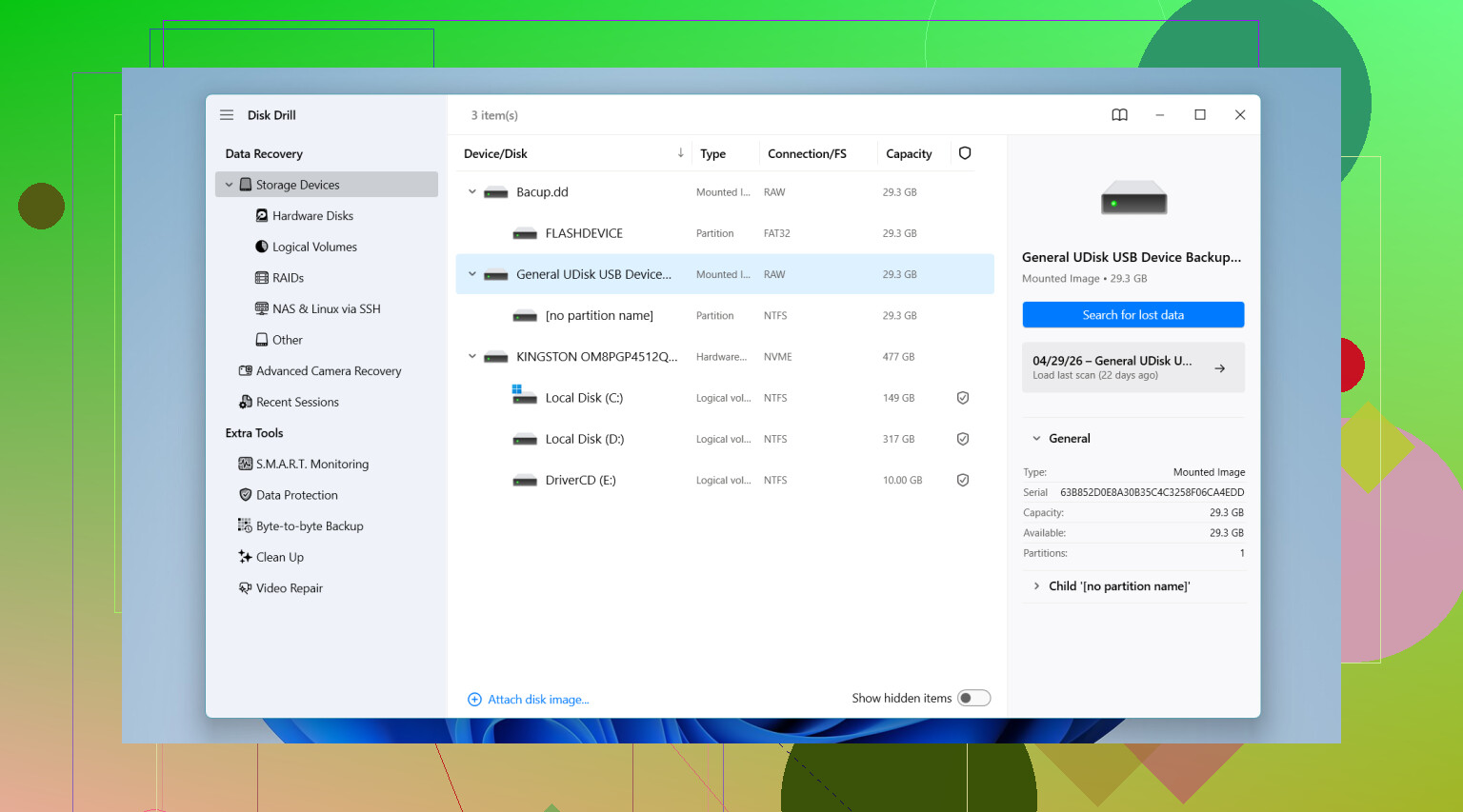

Als de bestanden echt weg zijn, gebruik dan herstelsoftware. Eén ding is hier belangrijk. Verbind de camera niet met je computer via een USB-kabel en denk dat je klaar bent. Ik heb dit ooit gedaan en de scan was waardeloos. Gebruik een SD-kaartlezer zodat de kaart direct zichtbaar is en de software goede toegang krijgt.
Ik heb een paar tools geprobeerd, en Disk Drill gaf mij de beste resultaten met cameramedia. Op mijn kaart haalde het foto’s terug waarvan ik dacht dat ze verloren waren.
Waarom ik het ben blijven gebruiken:
  1. Het gaat goed om met camerabestanden. Het heeft een scan voor Geavanceerd cameraherstel die is gericht op RAW-foto’s en beschadigde videobestanden van camera’s.
  2. Je krijgt voorbeelden te zien. Dit vind ik fijn, omdat je kunt controleren of de foto’s openen voordat je een hoop rommel herstelt.
  3. Je kunt het eerst testen. Op Windows herstelt de gratis versie tot 100 MB, zodat je kunt zien of je bestanden verschijnen voordat je tijd of geld uitgeeft.
Als je andere opties wilt, dit zijn de gebruikelijke die mensen noemen.
  1. Windows File Recovery is Microsofts eigen tool en het is gratis. Ik heb het één keer gebruikt. Voelde omslachtig. Geen normale interface, alleen invoer via de opdrachtregel. Het werkt ook vaak minder prettig met FAT32- en exFAT-kaarten, en dat is wat veel SD-kaarten gebruiken.
  2. DiskDigger is klein en makkelijk mee te nemen omdat het geen volledige installatie nodig heeft. Het is prima voor fotoherstel. Het vervelende is dat je in de gratis pc-versie moet wachten en bestanden één voor één moet bevestigen. Prima voor tien foto’s. Ellendig voor 600. Er is ook een Android-versie, maar diepe scans op telefoons vereisen meestal root.
Als je Disk Drill gebruikt, is de werkwijze simpel genoeg. Stop de SD-kaart in een kaartlezer, open de app, selecteer de kaart, voer de scan voor Geavanceerd cameraherstel uit en wacht dan. Overhaast het niet. Grote kaarten kosten tijd.
Nog één regel, en deze is bijna net zo belangrijk als stoppen met het gebruik van de kaart. Sla herstelde bestanden niet terug op dezelfde SD-kaart op. Sla ze op de interne schijf van je computer op of op een ander apart opslagapparaat. Als je herstelde bestanden tijdens het herstel terug naar de kaart schrijft, kun je foto’s overschrijven die de software nog niet heeft teruggehaald. Ik heb mensen dit zien doen en zo een slechte dag nog erger zien maken.
