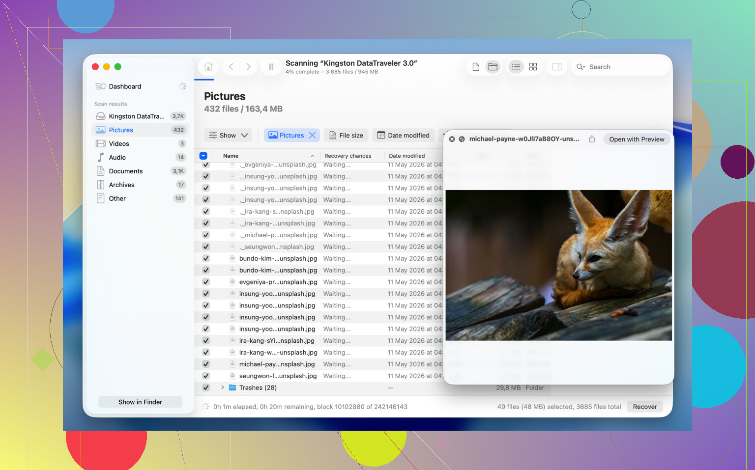

D’après ce que j’ai vu, Disk Drill a tendance à être le choix le plus pratique pour les disques que macOS refuse de monter. Il lit directement le périphérique de stockage, ce qui vous laisse encore une chance de récupérer vos fichiers même lorsque Finder et Utilitaire de disque refusent de coopérer.
Si les données ont de l’importance, voici l’ordre que j’utiliserais :
1. Installez et ouvrez Disk Drill.
2. Trouvez le disque non monté dans la liste des appareils.
3. Créez d’abord une sauvegarde octet par octet si le disque semble instable, se déconnecte ou agit bizarrement.
4. Analysez le disque d’origine ou analysez l’image de sauvegarde.
5. Parcourez ce que l’analyse trouve.
6. Prévisualisez les fichiers qui vous importent et assurez-vous qu’ils s’ouvrent.
7. Restaurez-les sur un autre disque, pas sur le même.
Une fois vos fichiers en lieu sûr, vous pouvez ensuite manipuler le disque d’origine sans stresser à chaque clic.
