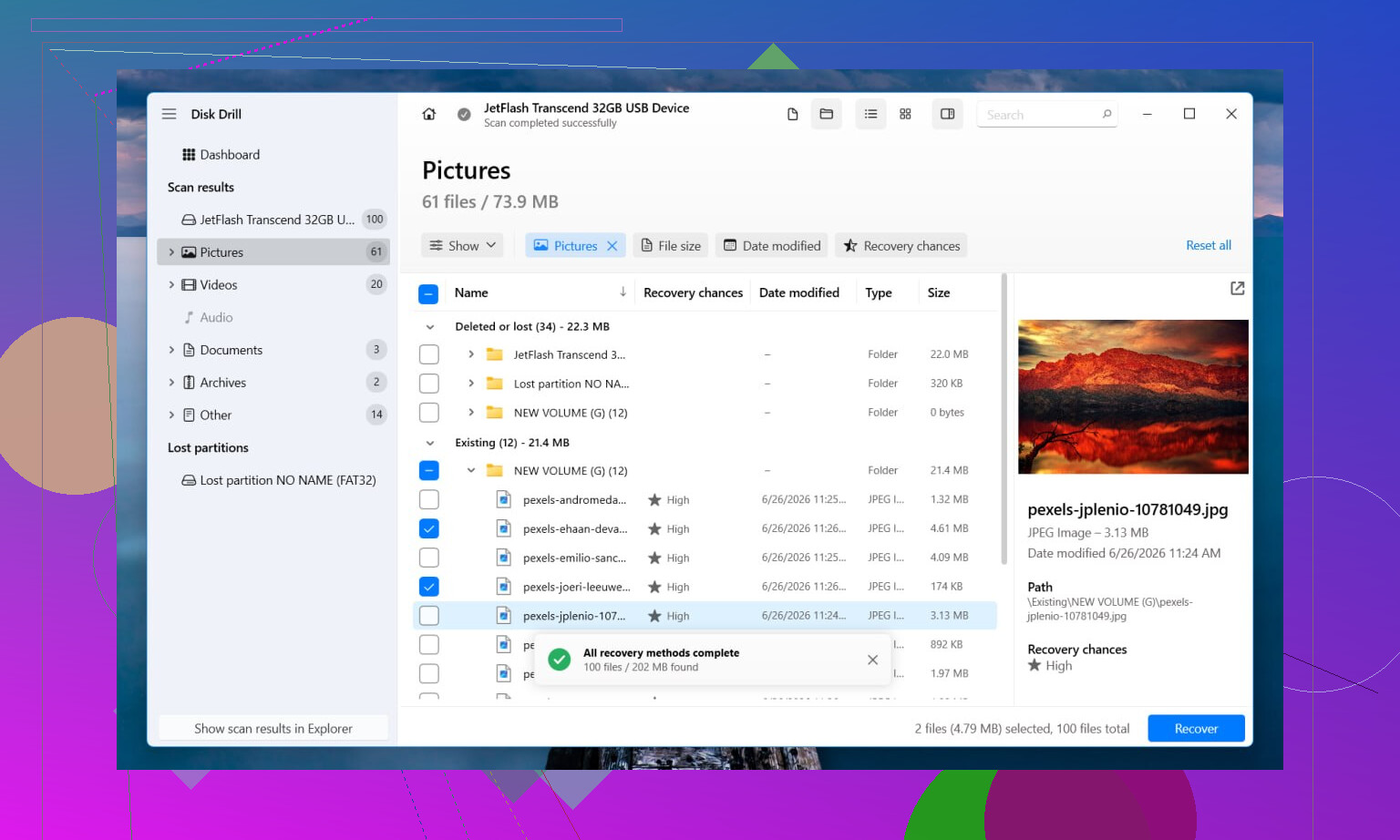

Für die Wiederherstellung würde ich mit Disk Drill anfangen. Ich habe es verwendet, weil es sich nicht nur auf eine einzige Methode verlässt. Wenn noch etwas Dateisystem-Metadaten erhalten ist, stellt es Dateien oft mit Namen und Ordnern wieder her. Wenn die Struktur zu stark beschädigt ist, wechselt es zur Dateisignatur-Suche und sucht direkt auf dem Datenträger nach bekannten Dateitypen. Dieser Teil ist wichtig, denn eine RAW-Partition unter Windows bedeutet nicht immer, dass sie leer ist. Oft bedeutet es nur, dass sie nicht lesbar ist.
Die Schritte sind kurz.
  1. Installiere Disk Drill auf einem anderen Laufwerk, nicht auf dem beschädigten.
  2. Wähle die RAW-Festplatte oder RAW-Partition aus der Geräteliste aus.
  3. Klicke auf Nach verlorenen Daten suchen. Wenn es sich um ein externes Laufwerk handelt und du gefragt wirst, welchen Modus du verwenden möchtest, wähle Universeller Scan. Erweiterte Kamerawiederherstellung würde ich nur für SD-Karten oder Speicher aus Kameras und Drohnen verwenden.
  4. Lass den Scan bis zum Ende durchlaufen. Einmal hat mich ein vorzeitiger Abbruch Ergebnisse gekostet, deshalb mache ich das nicht mehr.
  5. Sieh dir Dateien vor der Wiederherstellung in der Vorschau an. Wenn Fotos geöffnet werden, Dokumente korrekt angezeigt werden und Videos sich zumindest etwas vorspulen lassen, sieht es besser aus.
  6. Stelle alles auf einem anderen Datenträger wieder her. Nicht auf demselben. Niemals auf demselben.
