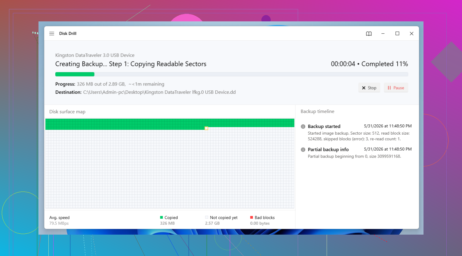

Um Daten von einer beschädigten Karte herunterzuholen, nutze ich normalerweise zuerst Wiederherstellungssoftware, bevor ich irgendwelche Reparaturtools anfasse.
Von allem, was ich ausprobiert habe, ist Disk Drill das Programm, mit dem ich die wenigsten Probleme hatte. Es kommt mit den typischen hässlichen Fällen klar: gelöschte Dateien, Karten, die als RAW angezeigt werden, beschädigte Dateisysteme, sogar Karten, die formatiert wurden. Am meisten gefällt mir die Byte-für-Byte-Backup-Option. Wenn sich die Karte unzuverlässig verhält, erstelle ich zuerst ein Image und scanne das Image, anstatt die Originalkarte immer wieder zu belasten. Das hat mir einmal bei einer microSD aus einer alten Drohne geholfen, bei der die Karte sich alle paar Minuten getrennt hat. Nach dem Scan kannst du dir in der Vorschau ansehen, was gefunden wurde, und die wiederhergestellten Dateien woanders speichern. Verwende dafür ein anderes Laufwerk, nicht dieselbe SD-Karte.
Wenn deine wichtigen Dateien wieder da sind und du einige davon geöffnet hast, um sicherzugehen, dass sie nicht beschädigt sind, dann fang damit an, die Karte selbst zu reparieren.

  3. Erstelle zuerst ein Image der Karte.
    Das ist wichtiger als Reparaturtools auszuführen. Wenn die Karte instabil ist, belastet jedes erneute Lesen sie zusätzlich. Disk Drill ist dafür in Ordnung, weil du damit ein Backup auf Byte-Ebene erstellen und dann das Image statt der sterbenden Karte scannen kannst. Das ist meiner Meinung nach der sicherste Weg.

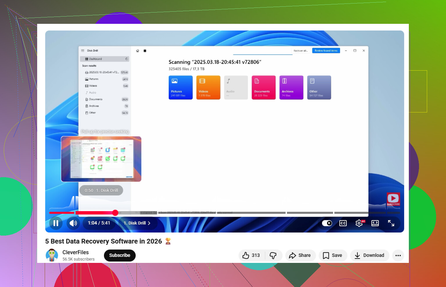

Wenn du eine gut lesbare Anleitung möchtest, deckt dieses Video die Schritte zur SD-Karten-Wiederherstellung auf einfache Weise ab: eine erstklassige Anleitung für Datenrettungssoftware bei beschädigten SD-Karten.

  • Wenn sie sich nicht richtig einbinden lässt, Disk Drill verwenden, um eine Byte-für-Byte-Sicherung zu erstellen und stattdessen diese zu scannen

Zu Disk Drill: Hier ist es vor allem für Imaging und Wiederherstellung sinnvoll, nicht für Reparatur.
Vorteile:
  • einfach zu bedienen
  • kann ein Backup auf Byte-Ebene erstellen
