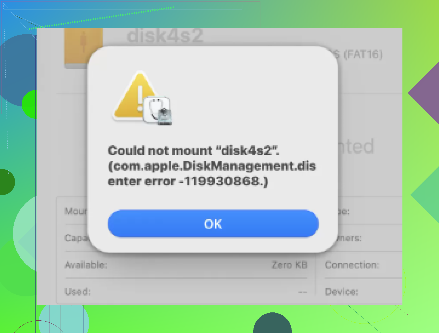

Mac diz que não foi possível montar o erro Com.apple.diskmanagement.disenter
Meu Mac não monta uma unidade externa e mostra o erro Com.apple.diskmanagement.disenter. Isso começou quando conectei a unidade, e agora não consigo acessar arquivos importantes. Preciso de ajuda para descobrir o que está causando isso e qual é a maneira mais segura de fazer a unidade voltar a funcionar sem perder dados.
Encontrei isso em um Mac com um SSD externo. O Utilitário de Disco via a unidade, o Finder não, e o erro estava ligado a “com.apple.DiskManagement.disenter”. O que aprendi foi simples o bastante. O Mac vê o hardware, mas o sistema de arquivos não está sendo montado corretamente.
Pelo que vi, os gatilhos mais comuns eram estes: a unidade foi desconectada sem ejetar, o sistema de arquivos sofreu danos, o formato era inadequado para o macOS, ou uma tarefa de reparo começou em segundo plano e depois ficou travada sem fazer nada útil.

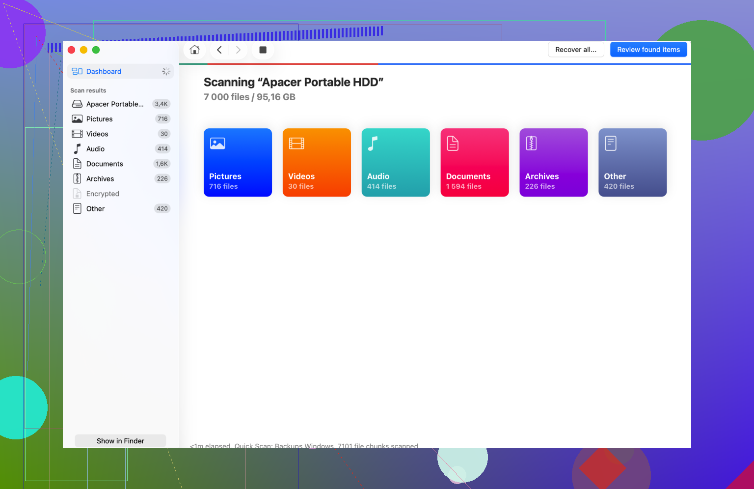

Se o Primeiro Socorros continuar exibindo erros e o disco ainda não montar, eu pararia de tentar forçar reparos. Tentativas repetidas de reparo em um sistema de arquivos danificado podem deixar a recuperação ainda mais complicada. Aprendi isso da pior forma, anos atrás, com uma unidade flash cheia de arquivos de projeto. Continuei consertando até que a estrutura de pastas virou uma bagunça.
Neste ponto, um software de recuperação faz mais sentido do que continuar mexendo. Disk Drill é uma opção. Ele faz a varredura do disco bruto mesmo quando o Finder se recusa a montá-lo, e às vezes consegue recuperar arquivos ou estrutura de pastas suficiente para organizar seus dados em outra unidade.
Parte importante: não grave os arquivos recuperados de volta no mesmo disco danificado. Envie-os para outra unidade saudável. Sempre.

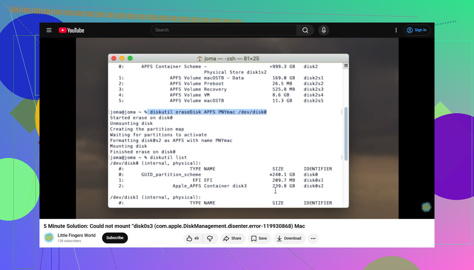

6. Apague e reformate somente depois que os dados estiverem seguros
Assim que seus arquivos forem copiados para outro lugar, apague a unidade com problema no Utilitário de Disco. Selecione o disco físico em si e depois clique em Apagar.
Quanto à escolha do formato:
APFS se você vai continuar usando apenas no Mac.
Mac OS Expandido (Com Registro Cronológico) se precisar de suporte para Macs mais antigos.
exFAT se a unidade for usada entre Mac e Windows.
Tive menos problemas estranhos com exFAT quando a unidade foi formatada no Mac que iria usá-la, em vez de já vir pré-formatada de outro lugar. Não é uma regra, mas ainda vale a pena fazer isso.

Se os dados da unidade forem mais importantes do que o próprio disco, clone ou recupere antes de fazer um reparo pesado. O Disk Drill é uma opção sólida para uma unidade externa do Mac que não monta, especialmente quando o Utilitário de Disco vê o disco mas não abre o volume. Salve os arquivos recuperados em outro disco. Não no com problema. As pessoas erram muito nisso.

Se os arquivos forem importantes, eu evitaria apagar/reparticionar até você tentar a recuperação. O Disk Drill é útil aqui quando o dispositivo está visível, mas o macOS se recusa a montá-lo.
Prós do Disk Drill
  • Fluxo de varredura fácil
  • Pode recuperar de volumes não montados
  • Bom suporte a visualização prévia
Contras do Disk Drill
  • As varreduras profundas podem demorar
  • A qualidade da recuperação depende de quão danificado o sistema de arquivos está
  • Os melhores resultados geralmente exigem outra unidade para salvar os dados recuperados
Minha ordem seria: verificar o mapa de partição, checar o comportamento da montagem manual, recuperar com o Disk Drill se necessário e só então reparar ou reformatar por último.
