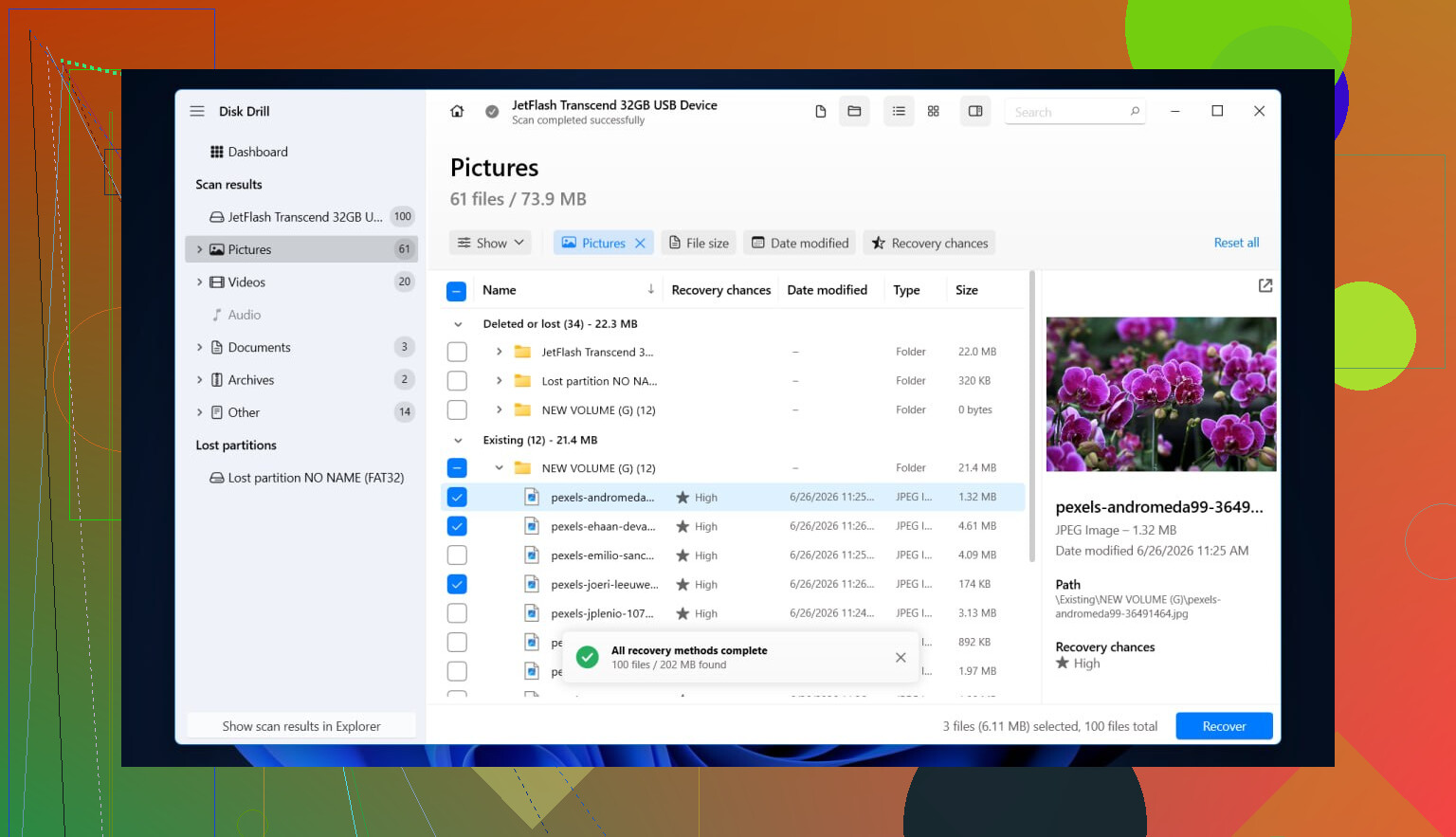

Holen Sie zuerst Ihre Dateien herunter
  1. Schreiben Sie nichts mehr auf das RAW-Laufwerk. Kein Formatieren, kein Initialisieren, kein CHKDSK. Ich weiß, Windows drängt hier gern dazu. Ignorieren Sie das vorerst.
  2. Installieren Sie Disk Drill an einem anderen Ort. Anderes internes Laufwerk, andere SSD oder sogar ein anderes externes Laufwerk. Überall, nur nicht auf dem defekten.
  3. Starten Sie Disk Drill und suchen Sie das problematische Laufwerk. Wenn sowohl die Partition als auch das vollständige physische Gerät angezeigt werden, wählen Sie die komplette Festplatte. Damit hatte ich bessere Ergebnisse.
  4. Klicken Sie auf Nach verlorenen Daten suchen.
  5. Warten Sie. Große Festplatten brauchen eine Weile, und RAW-Scans sind nicht schnell. Ich habe einmal einen Scan stundenlang laufen lassen.
  6. Wenn der Scan abgeschlossen ist, prüfen Sie alle Ergebnisgruppen: Vorhanden, Gelöscht oder verloren und Rekonstruiert.
  7. Verwenden Sie Dateifilter und Suchbegriffe, damit Sie nicht endlos scrollen müssen. Wenn Sie Fotos, Dokumente oder Videodateien brauchen, grenzen Sie es früh ein.
  8. Sehen Sie sich vor der Wiederherstellung eine Handvoll Dateien in der Vorschau an. Wenn sich die Vorschauen sauber öffnen, werte ich das meist als gutes Zeichen dafür, dass die Datei selbst erhalten geblieben ist.
  9. Wählen Sie aus, was wichtig ist.
  10. Stellen Sie alles auf einem anderen Laufwerk mit genügend Speicherplatz wieder her. Schreiben Sie die wiederhergestellten Dateien nicht zurück auf die RAW-Festplatte. An dieser Stelle machen es viele noch schlimmer.
Was in meinem Fall geholfen hat, war, dass Disk Drill über den Bereich hinaus gelesen hat, bei dem Windows aufgegeben hat. Es scannt RAW-Volumes, ohne dass die Partition normal eingebunden werden muss. Wenn einige NTFS-Einträge noch lesbar sind, bekommen Sie möglicherweise die ursprünglichen Ordnernamen und Dateinamen zurück. Wenn diese Einträge zerstört sind, greift es auf Dateisignaturen zurück. Das ist weniger ordentlich, aber immer noch nützlich.
