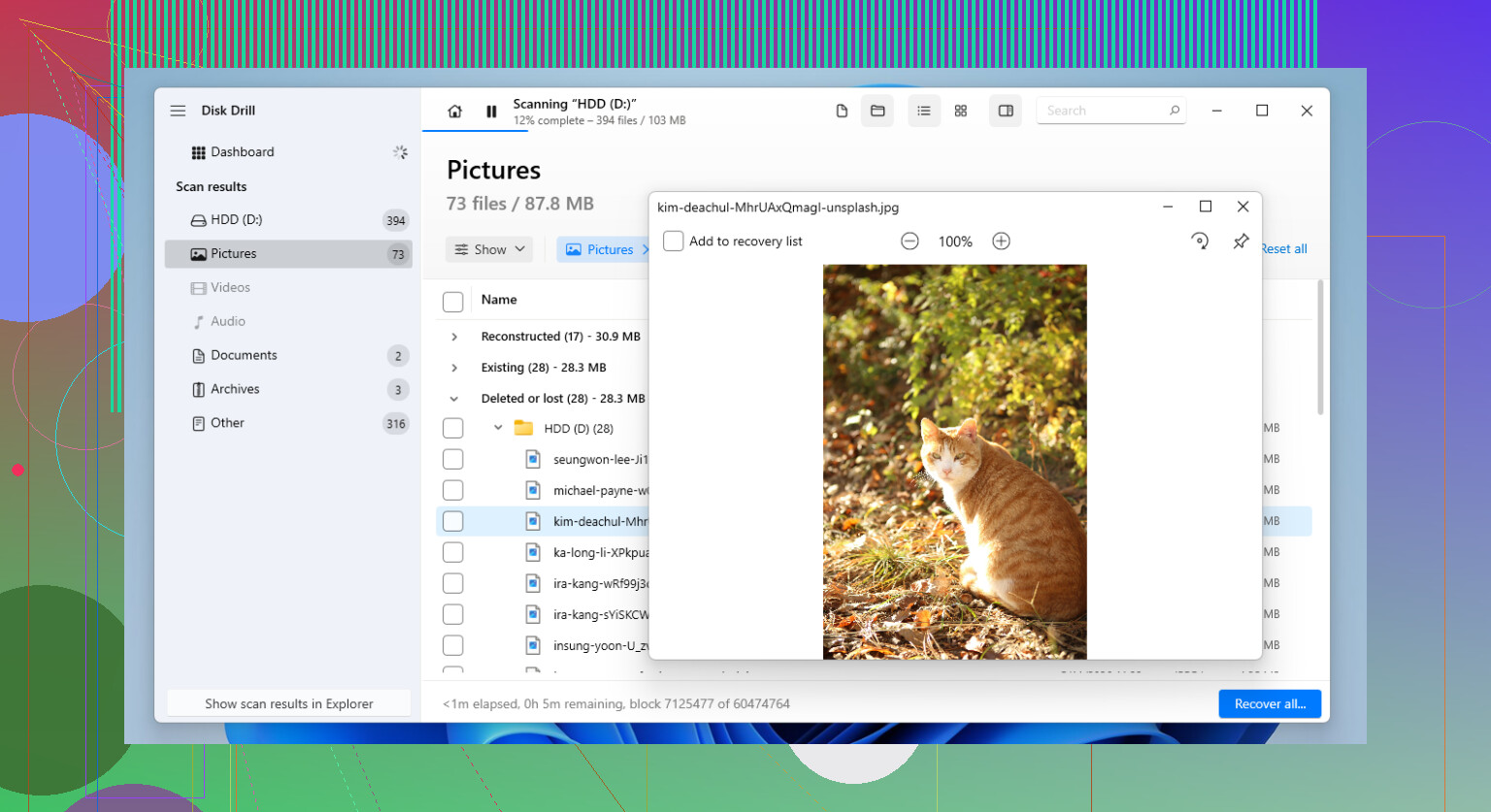

Se os backups não resolverem, eu passaria para um software de recuperação. Já testei vários ao longo do tempo e, para unidades formatadas, normalmente começo com Disk Drill.
Por que este primeiro. É mais fácil do que a maioria, funciona no Windows e no Mac, e lida com sistemas de arquivos comuns sem fazer você brigar com a interface. Uma parte de que gostei mais do que esperava foi o Backup Byte a Byte. Em vez de forçar o disco original durante a recuperação, você cria uma imagem dele e analisa a imagem. Se a unidade for antiga, instável ou estiver fazendo ruídos estranhos, eu escolheria esse caminho sempre.
Fluxo básico de recuperação
  1. Instale o Disk Drill em outra unidade.
  2. Execute uma verificação na unidade formatada.
  3. Abra as prévias dos arquivos que ele encontrar.
  4. Escolha o que você quer recuperar.
  5. Recupere tudo para outra unidade, nunca para a que foi formatada.
A parte da visualização importa mais do que as pessoas pensam. Se uma foto aparece normalmente na prévia, ou um documento abre sem problemas ali, suas chances são melhores. Não é garantia, mas é um sinal sólido.

O Disk Drill é adequado para isso porque lida bem com partições formatadas e a visualização ajuda você a verificar os arquivos antes da recuperação. Recupere para uma unidade diferente. Nunca de volta para a mesma. Se os nomes dos arquivos importam, use uma ferramenta com reconstrução do sistema de arquivos, não apenas file carving.

O Disk Drill é uma escolha razoável aqui porque lida muito bem com unidades formatadas por acidente e permite visualizar os arquivos antes de restaurá-los. Essa visualização importa mais do que as pessoas pensam. Se seus documentos ou fotos realmente abrirem na visualização, isso é um sinal decente de que a recuperação é real e não apenas nomes de arquivos falsos em uma lista.
