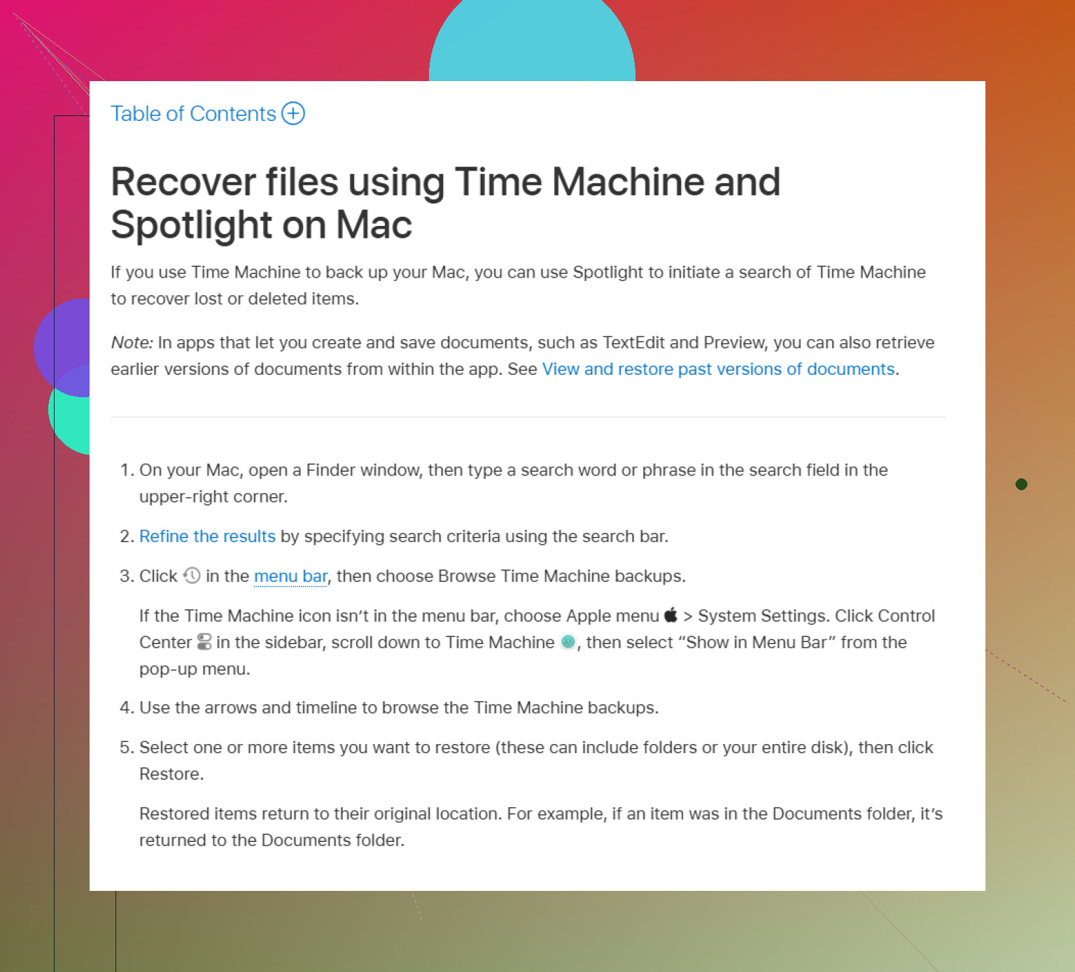

Dopodiché, controlla Time Machine se era stato attivato prima che i file scomparissero. Apri Time Machine dalla barra dei menu, torna a una data in cui i file erano ancora presenti, seleziona ciò di cui hai bisogno e premi “Ripristina”.

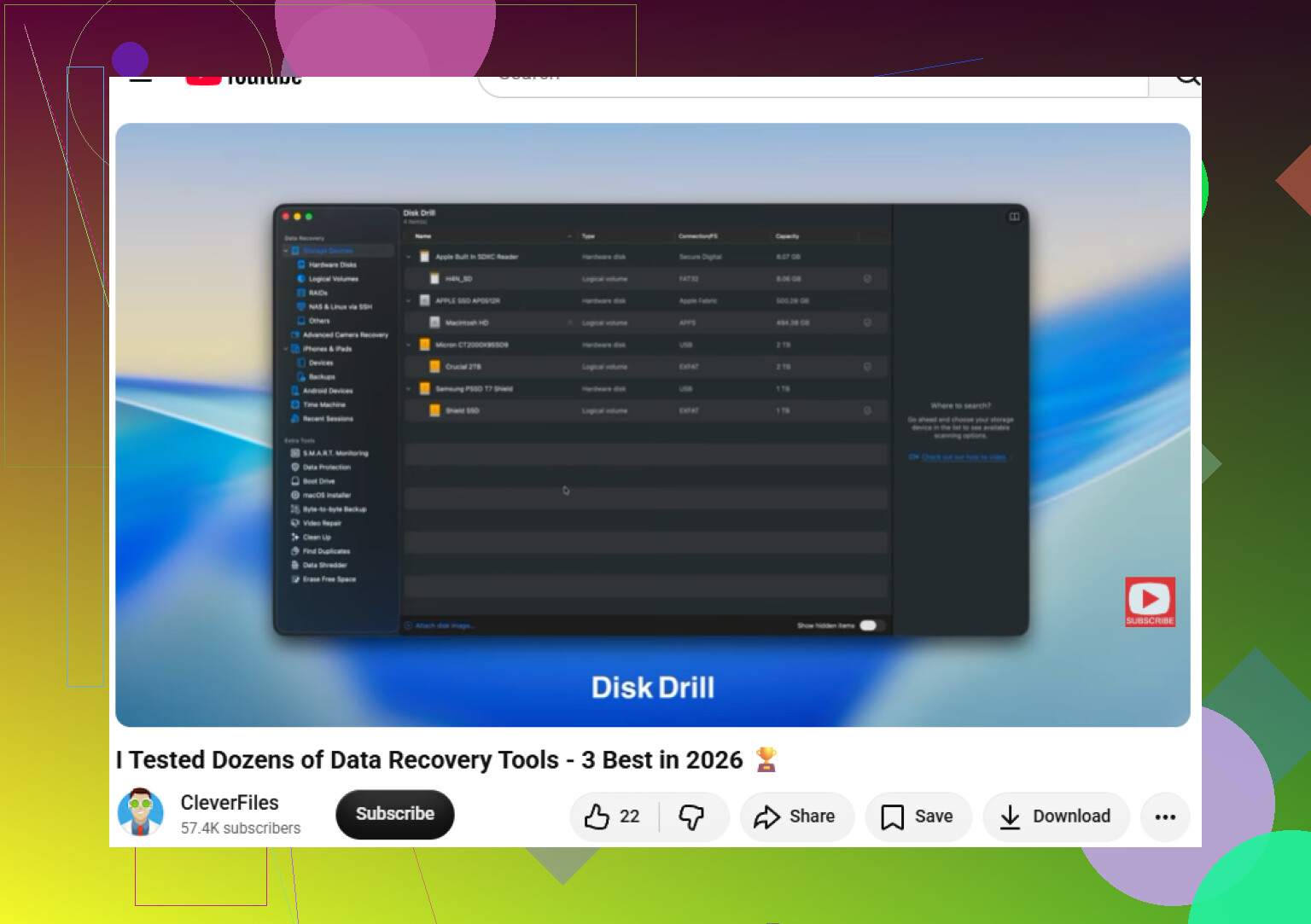

Se non c’è un backup e il Cestino è vuoto, allora il software di recupero è probabilmente il passo successivo più realistico. Disk Drill è una delle opzioni più comuni per Mac, e funziona con file system Mac come APFS e HFS+. È anche abbastanza facile da usare rispetto ad alcuni strumenti di recupero.
Queste app non effettuano tutte la ricerca nello stesso modo. Alcune cercano vecchi record del file system, mentre le scansioni più approfondite cercano di riconoscere i file dai loro schemi interni. Ecco perché uno strumento potrebbe ancora trovare una foto, un video, un documento o un archivio anche se il nome originale del file è scomparso.

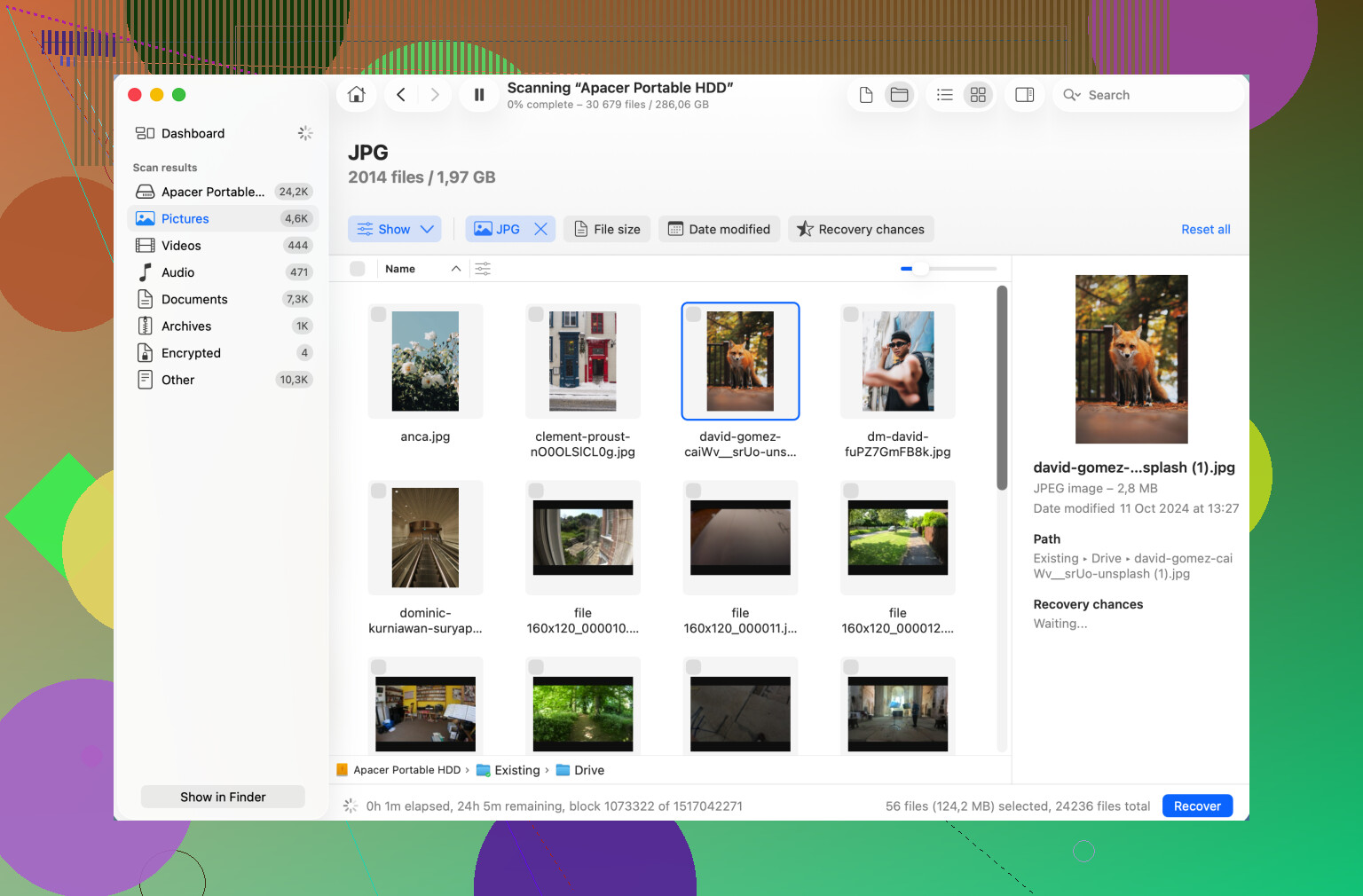

Per un utente meno tecnico, un’app di recupero per Mac come Disk Drill può essere una scelta ragionevole, soprattutto perché può analizzare volumi Mac in stile APFS/HFS senza costringerti a vivere nel Terminale. L’avvertenza è che non inizierei con una scansione approfondita se l’unità si disconnette, fa clic, blocca Utility Disco o impiega un’eternità a rispondere. In quella situazione, ogni scansione lunga significa più tempo passato a stressare un’unità che potrebbe essere in guasto.
