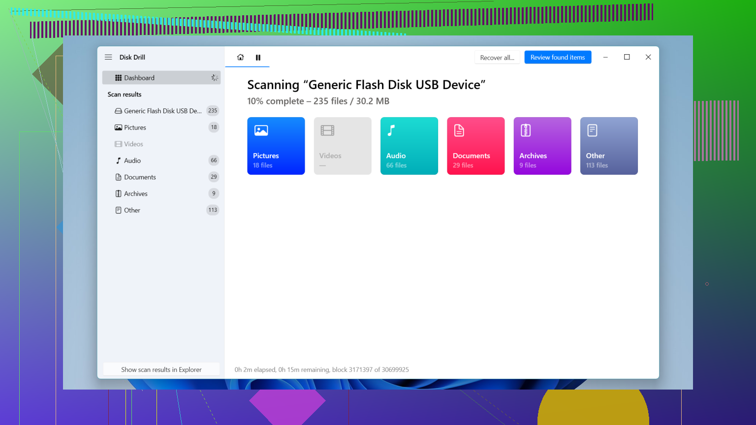

  1. Disk Drill
Questo è ancora il punto da cui inizierei per la maggior parte delle persone. Non intendo dire che sia magico. Intendo dire che ti fa perdere meno tempo.
Quello che mi è piaciuto è stato il layout. Lo apri, scegli l’unità, avvii la scansione e non ti ritrovi sommerso da dieci termini di archiviazione prima ancora di cominciare. Molti strumenti di recupero sembrano progettati per persone che conoscono già i file system a menadito. Questo mi è sembrato meno ostile.
La funzione a cui sono tornato più volte è stato il backup byte per byte. Se un’unità inizia a disconnettersi, bloccarsi o a dare segnali preoccupanti, le scansioni ripetute sono una cattiva abitudine. Questa lezione l’ho imparata a mie spese anni fa. Creare prima un’immagine completa e analizzare la copia è più sicuro per le tue possibilità. Su unità instabili, questo contava più di qualsiasi interfaccia ben rifinita.
Su Windows, il limite di recupero gratuito è di 100 MB. Limite ridotto, certo, ma per alcuni documenti o foto eliminati, a volte copre l’intero problema.

Se l’unità compare ancora e non fa rumori strani, inizierei con Disk Drill. È una delle scelte migliori per i file eliminati da un’unità esterna, soprattutto se hai già svuotato il Cestino. Trova molto su exFAT, NTFS e schede SD, e l’anteprima ti aiuta a evitare di pagare per risultati inutili.

  1. Disk Drill
    Miglior primo tentativo per l’eliminazione accidentale.
    Scansione rapida, scansione approfondita, anteprima, recupero delle cartelle decente.
    Se l’unità si comporta in modo instabile, crea prima un’immagine.

<img src=‘upload://bkqLsgoc6EYPLArBF7N2DTqIOL4.jpeg’ alt=‘Qual è il miglior software di recupero file al giorno d’oggi?’ width=‘’ height=‘’>
Lo dividerei in due casi, perché le persone tendono a metterli insieme ed è così che sprecano ore.
Se l’unità esterna è sana e si è trattato solo di eliminazione + cestino svuotato, io inizierei davvero con il software di recupero file Disk Drill. Non perché sia il migliore in ogni scenario, ma perché è uno dei pochi che bilancia risultati di recupero decenti con una UI che non sembra una punizione. @andarilhonoturno ha ragione sul fatto che sia il primo tentativo più semplice.
