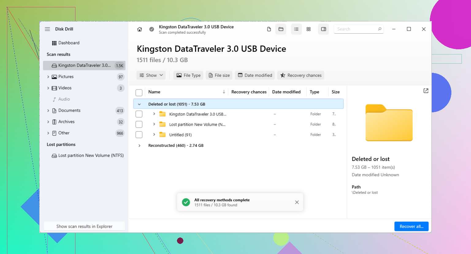

Para a maioria dos usuários, é melhor recuperar os arquivos primeiro e se preocupar em corrigir a GPT depois. Disk Drill é uma opção razoável para isso porque pode procurar partições perdidas, sistemas de arquivos danificados e assinaturas de arquivos sem exigir que você edite manualmente a tabela de partição. A própria varredura não modifica o disco, então você pode ver o que ela encontra antes de fazer qualquer outra coisa.
Se a varredura mostrar seus arquivos e as visualizações parecerem corretas, recupere-os para uma unidade diferente com espaço livre suficiente. Não salve nada de volta no disco danificado. Isso pode sobrescrever dados que você ainda precisa recuperar.
