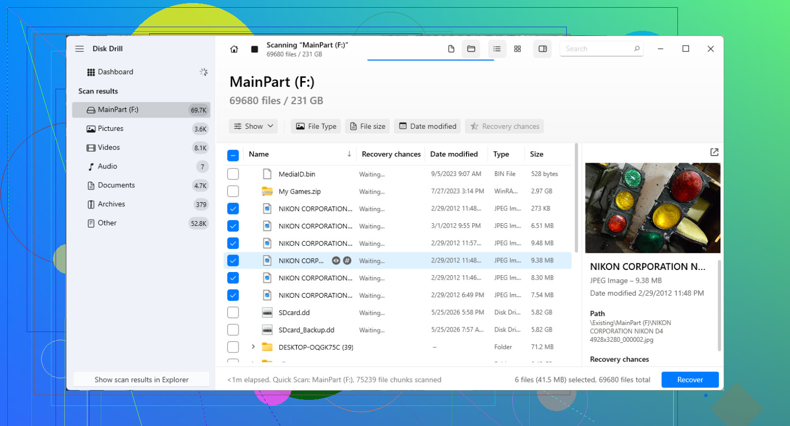

Para recuperação por software, Disk Drill é uma opção a considerar para unidades externas Seagate. Ele pode escanear partições perdidas, arquivos excluídos, unidades RAW, volumes ilegíveis e casos em que a unidade foi desconectada sem ser ejetada com segurança.

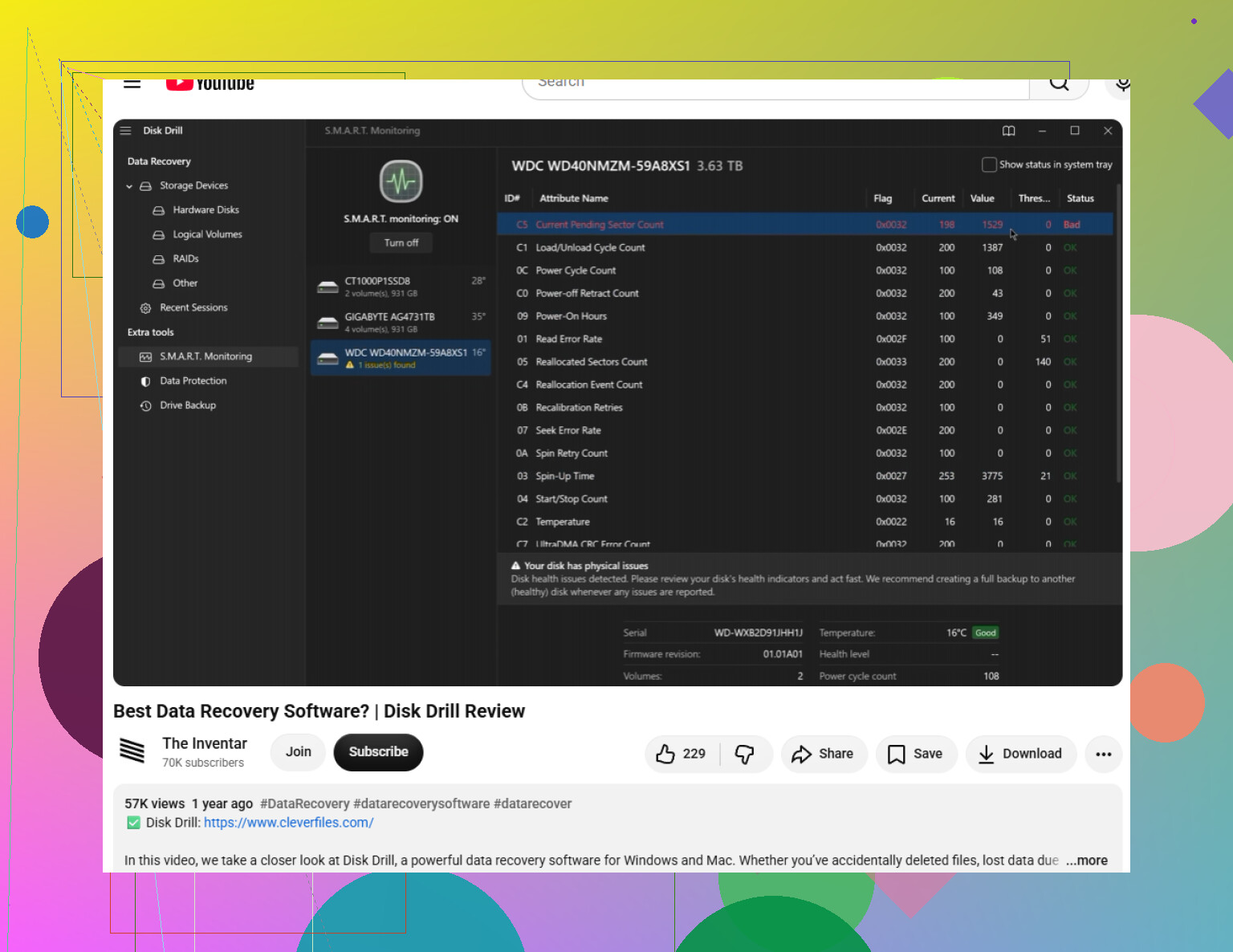

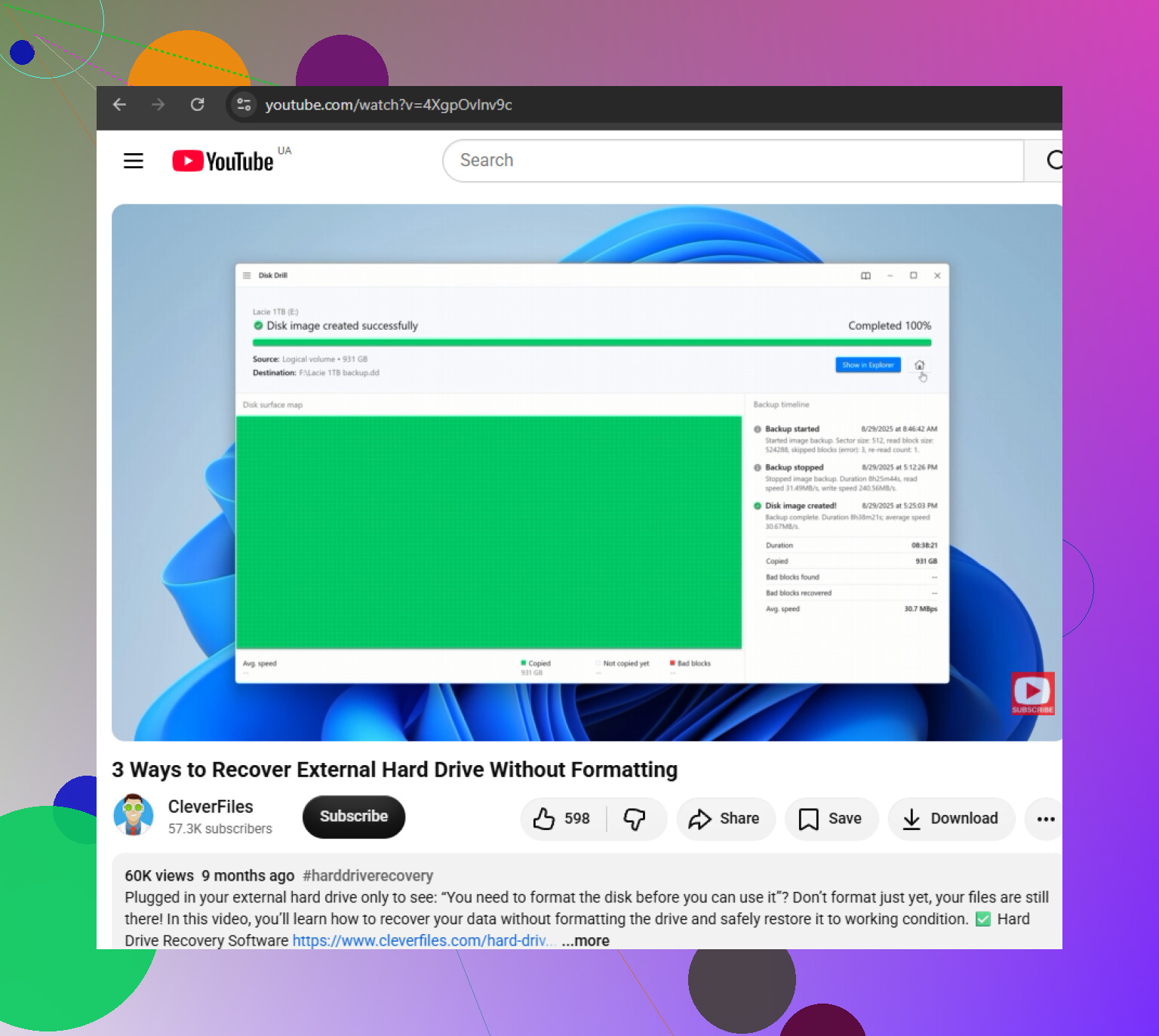

  • Se a unidade parecer instável, faça primeiro um backup byte a byte. O Disk Drill pode criar uma imagem completa do disco, então você pode escanear essa imagem em vez de forçar repetidamente a unidade original.

  • Escaneie a unidade Seagate ou, melhor ainda, a imagem do disco, se você tiver criado uma.
  • Visualize os arquivos antes de recuperá-los. Se uma foto, vídeo, documento ou arquivo compactado for visualizado corretamente, isso geralmente é um bom sinal.
  • Recupere os arquivos para outra unidade. Nunca salve os arquivos recuperados de volta na mesma unidade Seagate durante a recuperação.

Se ele mostrar a capacidade correta nem que seja uma vez, trate isso como sua janela para criar uma imagem dele, não como sua chance de navegar por ele e copiar pastas manualmente. Use o que for mais confortável para você, seja o ddrescue no Linux ou uma ferramenta com interface gráfica como o Disk Drill que pode trabalhar a partir de uma imagem. A parte importante é recuperar para uma unidade completamente diferente. Se a unidade continuar desaparecendo durante a criação da imagem, ficar muito lenta ou começar a fazer novos ruídos, eu pararia por aí em vez de tentar mais uma verificação, porque normalmente é aí que o faça você mesmo deixa de ser barato e começa a reduzir o que um laboratório consegue recuperar.

Concordo com os outros sobre fazer uma imagem primeiro, mas eu seria um pouco menos apressado para começar uma varredura profunda no disco original, a menos que os arquivos mereçam apenas uma tentativa casual. Uma varredura profunda pode levar horas, e se o drive estiver instável, serão horas de estresse. Se o drive aparecer com o tamanho correto, faça primeiro uma imagem em outro drive. Depois, escaneie a imagem com Disk Drill, R-Studio, DMDE, PhotoRec ou qualquer ferramenta com a qual você se sinta confortável. O Disk Drill é mais fácil para usuários não técnicos, mas a parte importante não é a marca do scanner. A parte importante é escanear uma cópia em vez de desgastar a única cópia existente.
