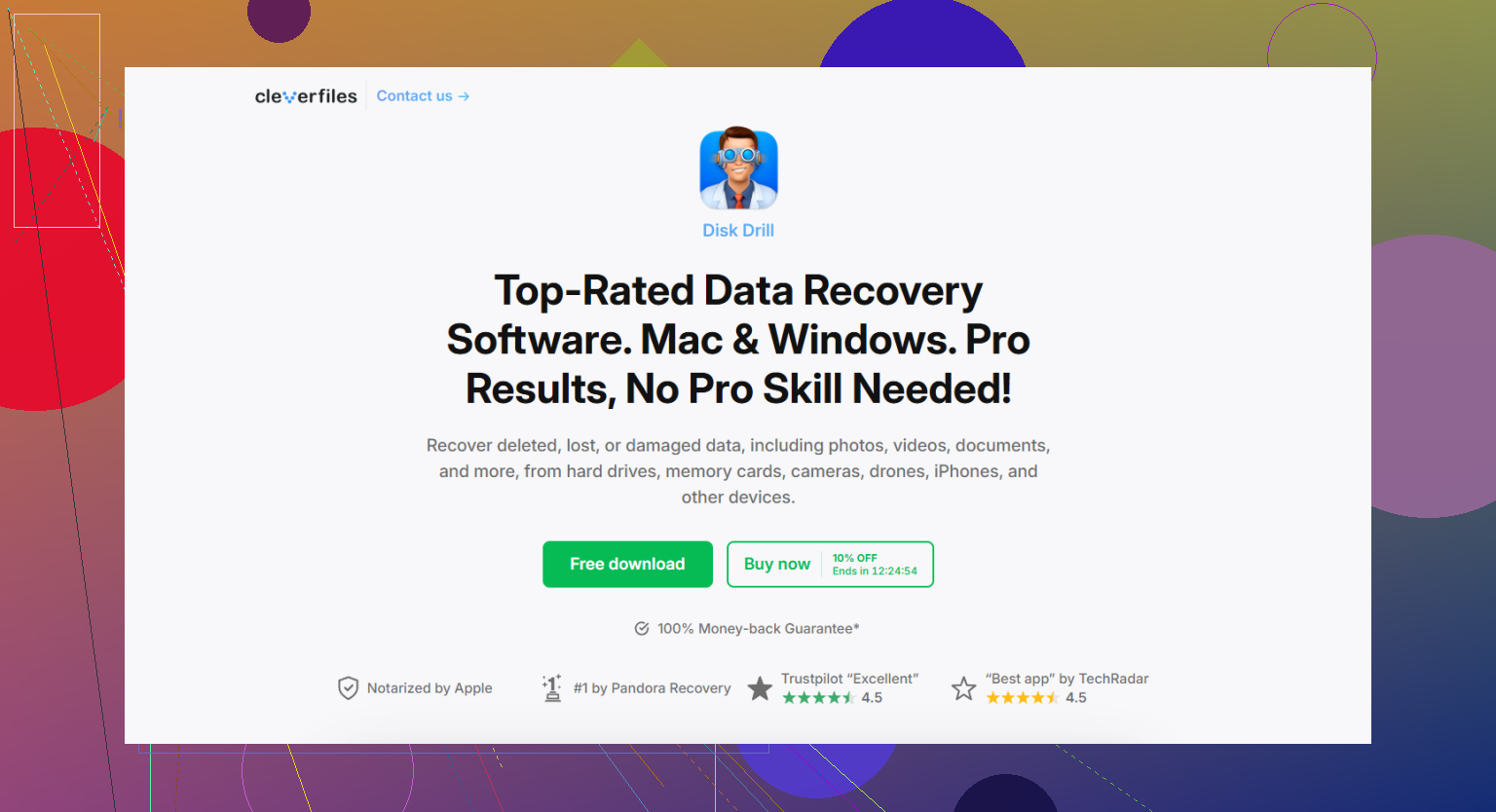

Per un tentativo fai da te, il software di recupero ha più senso degli strumenti di riparazione. Disk Drill è uno dei pochi strumenti che la gente continua a citare per le unità instabili, e capisco perché. La sua parte di backup è progettata pensando alle unità che si bloccano sulle aree danneggiate. Salta i blocchi problematici, recupera prima i dati facili, poi torna indietro con letture più piccole. Questo conta. Un semplice programma di copia tende invece a bloccarsi per sempre su una singola sezione danneggiata e a sprecare la tua occasione.

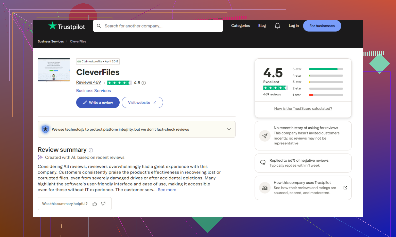

Per la ricerca su software di recupero dati a pagamento, questa pagina è utile per i feedback degli utenti su Disk Drill, leggi le recensioni degli utenti di Disk Drill e le esperienze di recupero.

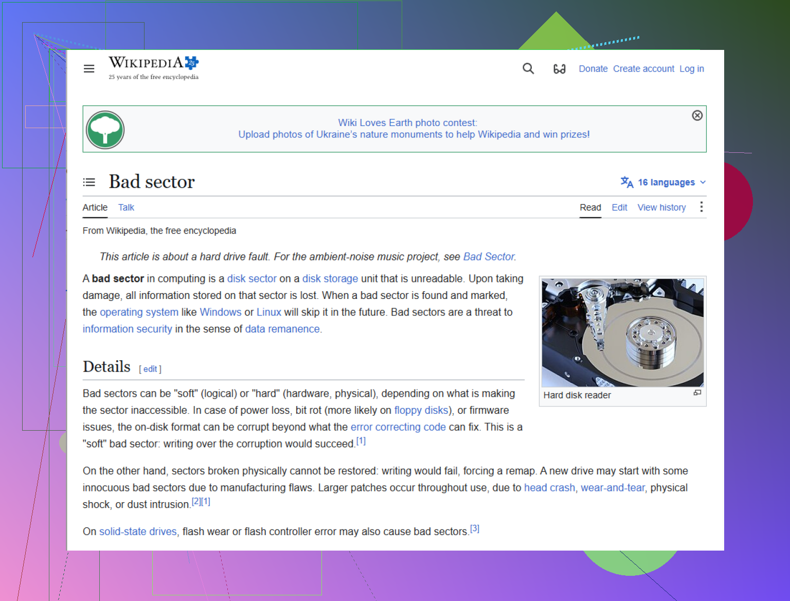

Per quanto riguarda l area guasta in sé, un termine più chiaro di blocco danneggiato è cosa significano davvero i settori danneggiati su un hard disk. Di solito è questo il vero problema dietro le letture lente e i fallimenti di copia.
