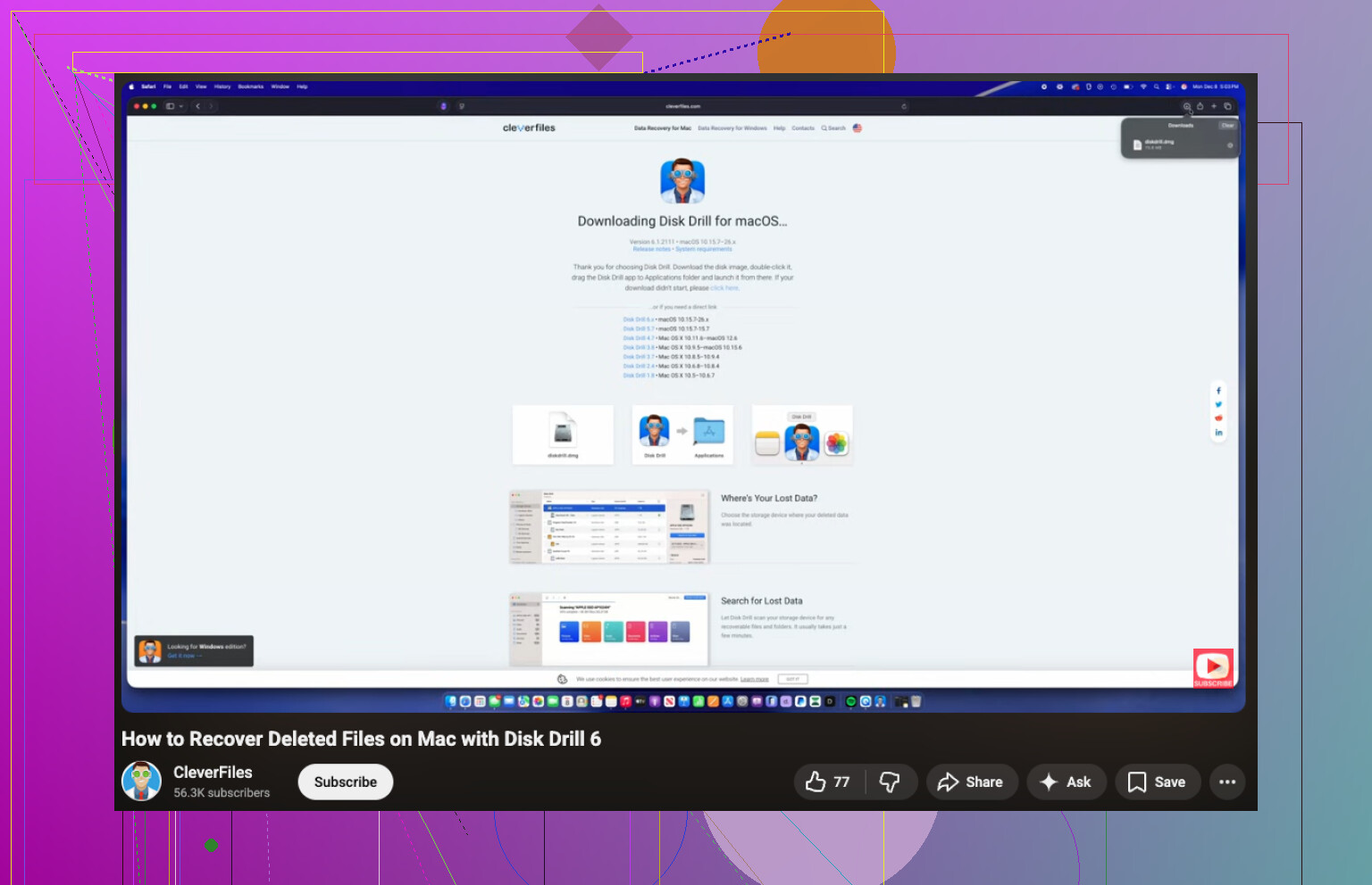

Quando gli strumenti integrati del Mac non portano a nulla, il passo successivo di solito è il software di recupero. Ne ho provati parecchi nel tempo, e per gli utenti Mac tendo a consigliare Disk Drill.
Il motivo principale è che si integra bene con macOS e non risulta scomodo. La funzione che userei per prima su una scheda instabile è il backup byte per byte. Clona l’intera scheda SD in un file immagine, poi esegui la scansione dell’immagine invece di stressare la scheda originale per un’ora. Se la scheda sta iniziando a guastarsi, questo conta molto. Alcune schede resistono fino a quando non fai una scansione lunga, poi smettono.
Se scatti foto o video, c’è un altro motivo per cui molti preferiscono questa soluzione. Le normali app di recupero spesso riportano indietro i file video a pezzi, soprattutto da action cam e droni. Recuperi un file, ma non si riproduce, oppure si apre con una schermata nera. Disk Drill ha una modalità Recupero avanzato da fotocamera per filmati frammentati, inclusi contenuti da GoPro e DJI. Tende a comportarsi meglio con quelle strutture di file disordinate. Puoi fare prima una scansione e vedere cosa salta fuori prima di pagare, il che aiuta se stai cercando di non buttare soldi su una scheda ormai morta.

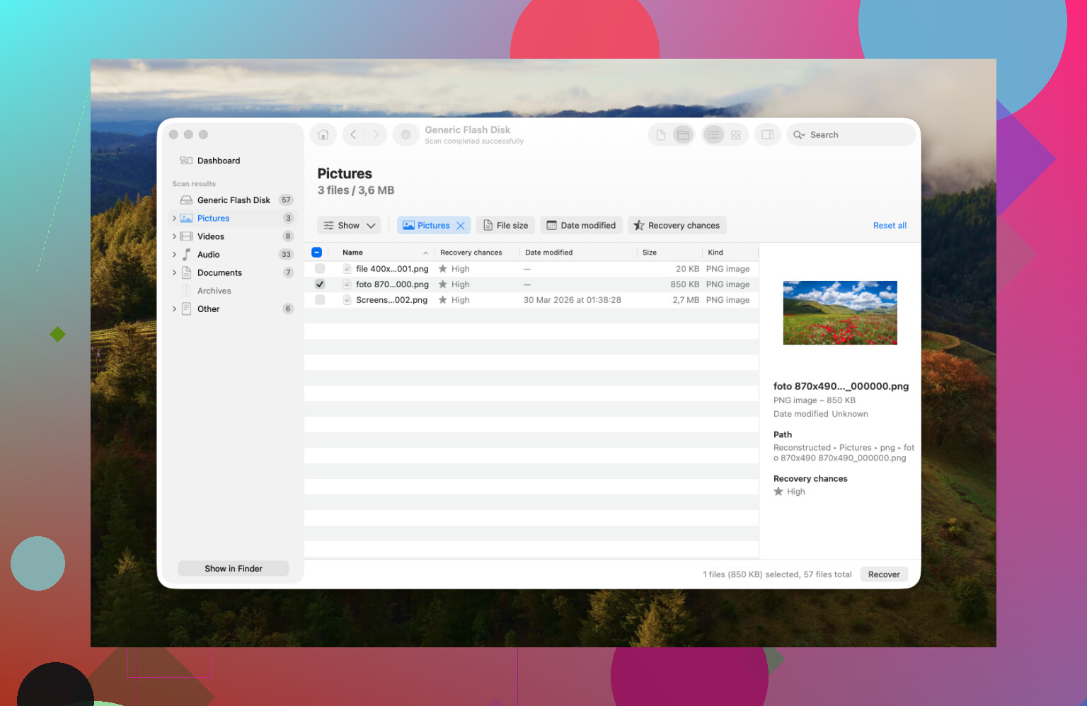

Su Mac, Disk Drill è una scelta solida per questo perché gestisce l imaging e il recupero della scheda SD in un unica app. Se i file eliminati includono clip MP4 o MOV, prova prima i risultati della scansione del file system rispetto al recupero raw. I nomi dei video e i percorsi delle cartelle contano, e il recupero raw spesso restituisce clip danneggiate o senza nome. Ci sono passato, è tremendo.

  5. Scansiona l’immagine con Disk Drill o un’altra app di recupero.
Disk Drill ha senso su Mac perché non è scomodo da usare e gestisce piuttosto bene foto/video eliminati dalle schede SD. Se i tuoi clip contano più delle foto, visualizza in anteprima tutto ciò che è recuperabile prima di ripristinare tutto. Il recupero video può sembrare riuscito e risultare comunque a metà rotto. Fastidioso, ma vero.
