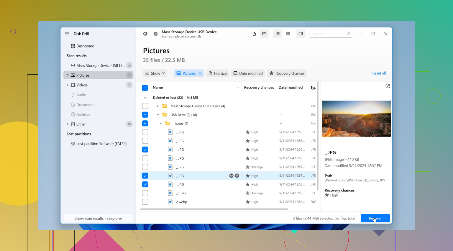

Når det gælder software, er mit første valg her Disk Drill. Jeg har prøvet en bunke gendannelsesværktøjer, og til en normal USB-sletningssag plejer denne at være den mindst irriterende. Den fungerer med almindelige flashdrev-filsystemer som FAT32, exFAT og NTFS. Layoutet er let at læse. Forhåndsvisningsværktøjet hjælper meget.
Hvis en fil vises korrekt i forhåndsvisning, plejer jeg at tage det som et godt tegn på, at den gendannede kopi vil kunne bruges. Ikke en garanti, men et stærkt hint.
Det hjælper også, når filsystemet er delvist ødelagt eller mangler nogle mappeoplysninger, fordi det også laver signaturbaseret scanning. Så selv hvis den gamle mappestruktur er ødelagt, og filnavnene er væk, kan du stadig muligvis få selve filindholdet tilbage. Ulempen er, at du kan få genopbyggede filer med generiske navne i stedet for de oprindelige. Bedre end ingenting, stadig irriterende.

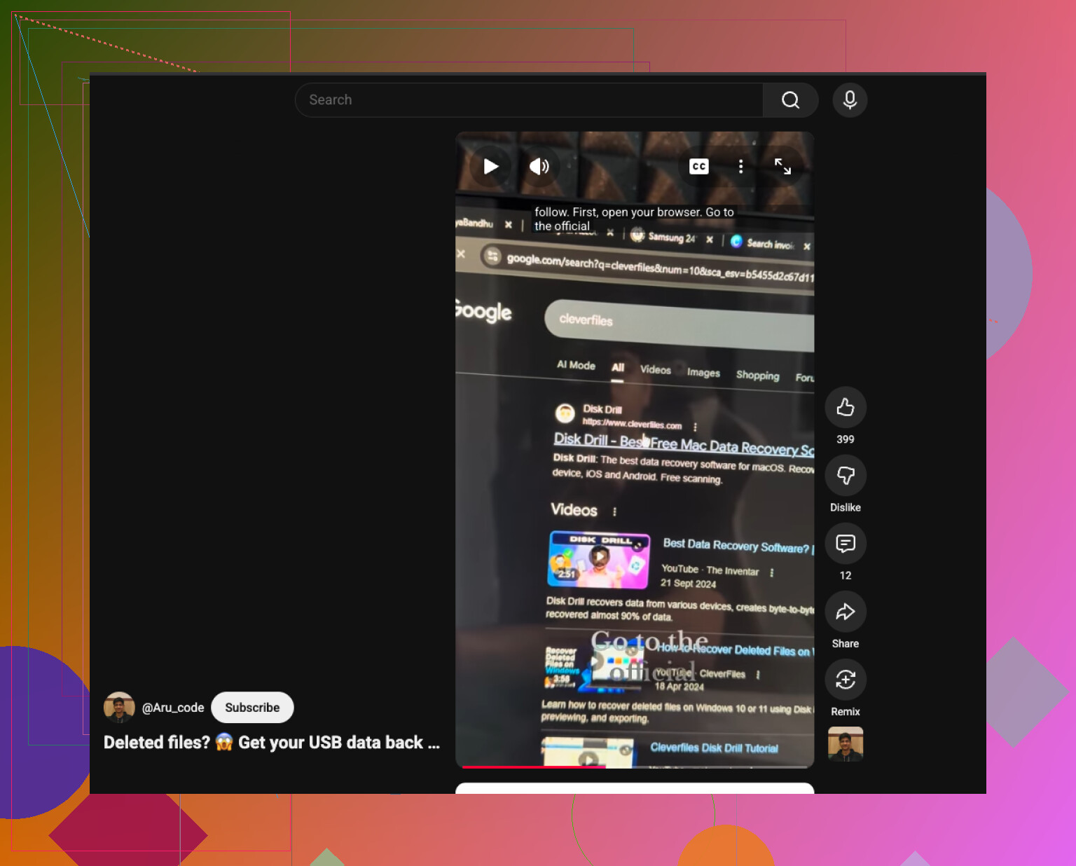

Hvis du vil have en hurtig visuel gennemgang, er denne videoguide til gendannelse af slettede filer fra USB-flashdrev kort og nem at følge.
