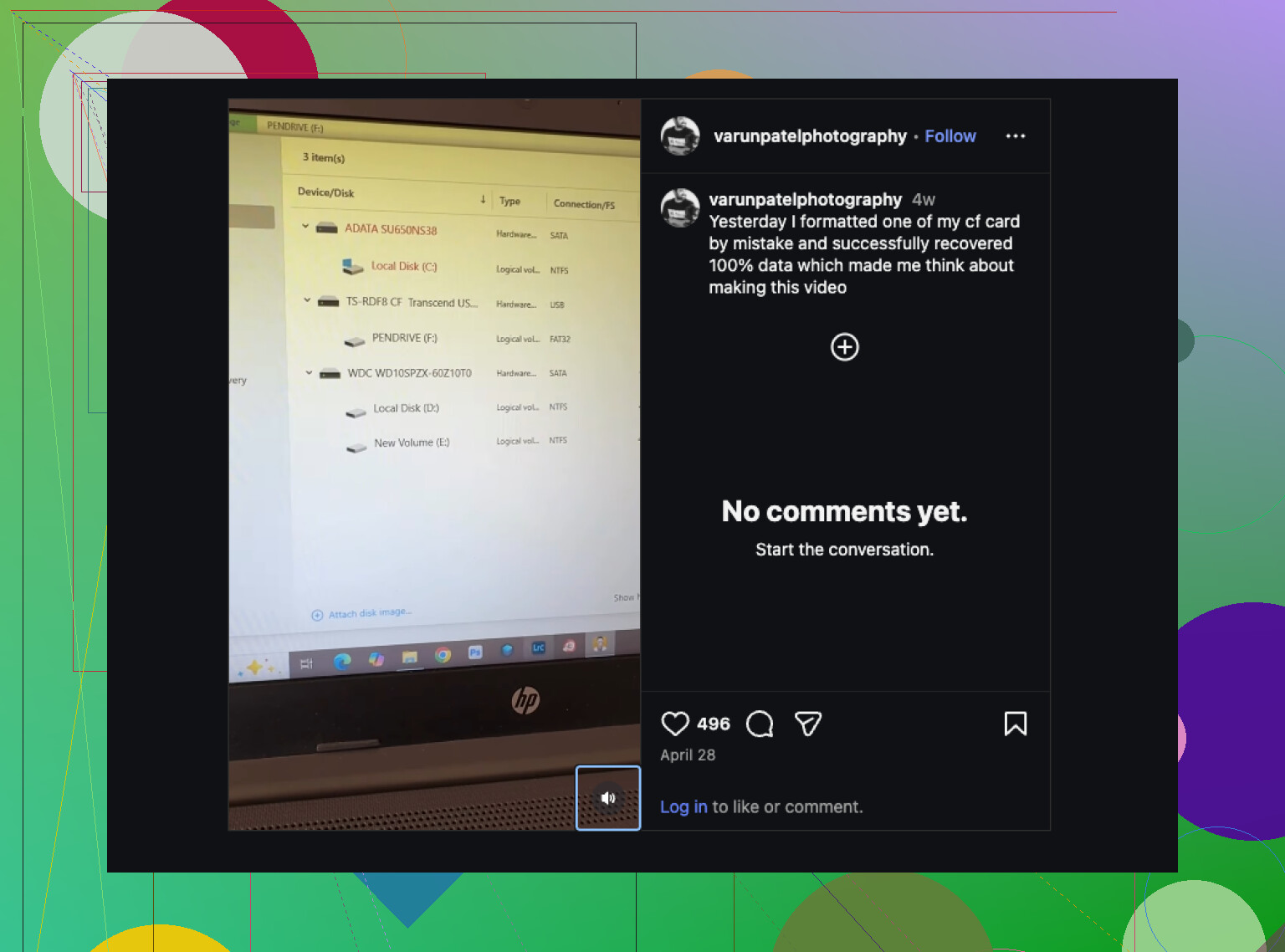

Geçimimi etkinlik çekimleri yaparak sağlıyorum ve evet, o mideye yumruk gibi inen anı yaşadım. Uzun bir işten sonra bir CompactFlash kartı takarsınız ve bilgisayar hiçbir şey göstermez ya da daha kötüsü, kartın biçimlendirilmesi gerektiğini söyler. Bozulmuş CF kartlardan birden fazla kez dosya kurtarmak zorunda kaldım, bu yüzden böyle bir durumda ben şu yaklaşımı izliyorum.
İlk hamlem doğrudan veri kurtarma yazılımı olur. Önce rastgele yerleşik araçlarla uğraşmam. Gördüğüm kadarıyla, Disk Drill en az can sıkıcı seçenek oldu ve RAW dosyalarımı en az sorunla işleyen araçtı. CR2, NEF ve ARW dosyalarında kullandım; ayrıca kartın her tarafına dağılmış büyük video kliplerde de. PhotoRec işe yarıyor, evet, ama her şeyi karmakarışık bir yığına döküyor ve orijinal adları kaldırıyor. Recuva ise profesyonel kamera formatlarında zayıf kaldı. Disk Drill bana zaman kazandırdı çünkü önce dosyaları önizleyebiliyordum; bu da bozuk bir kare ile kullanılabilir olanı ayırt etmeye çalışırken önemli oluyor.
