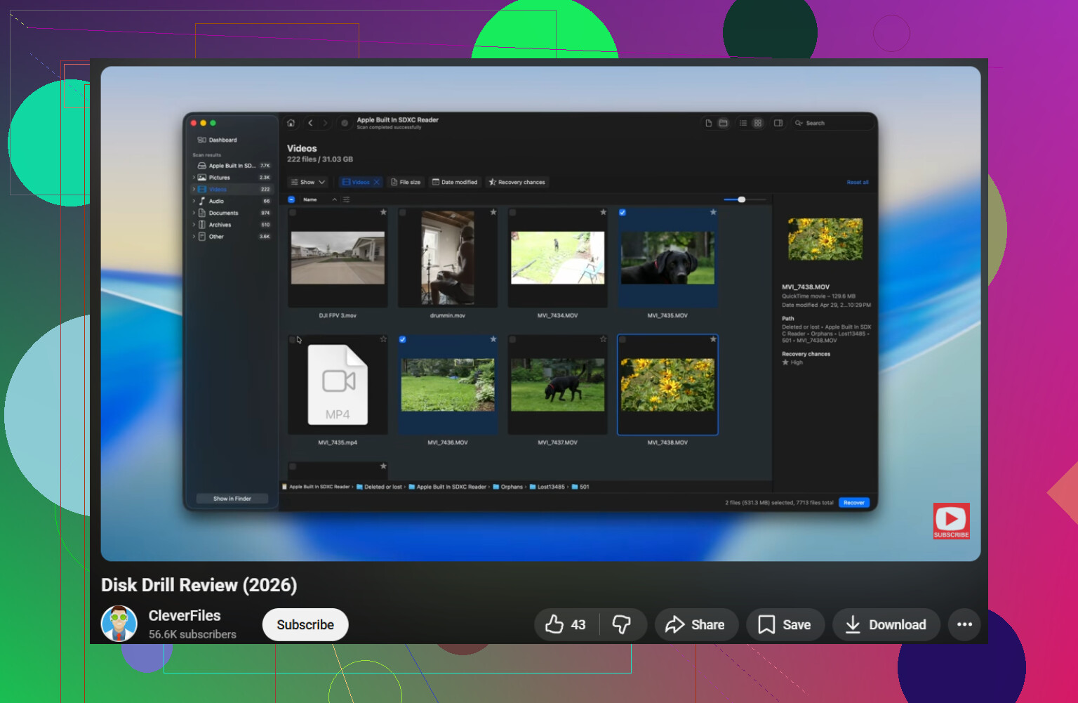

그리고 소프트웨어를 사용하기 전에 탄탄한 개요를 보고 싶다면, 이 쉬운 Disk Drill 리뷰 및 복구 안내 도 실제로 유용합니다.
