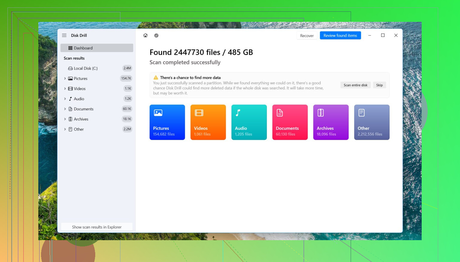

Für die Dateiwiederherstellung hatte ich recht gute Erfahrungen mit Disk Drill. Was für mich herausstach, war, dass es gelöschte Partitionen und einzelne Dateien im selben Durchlauf fand, und es behielt Ordnernamen und Dateinamen öfter bei, als ich erwartet hatte.
Ich habe das unter Windows 11 gemacht. Die Menünamen sind bei älteren Windows-Versionen ähnlich genug.
Dateien mit Disk Drill wiederherstellen
  1. Installiere Disk Drill auf einem anderen Laufwerk. Nicht auf dem beschädigten. Ich weiß, das klingt offensichtlich, aber die Leute machen es trotzdem noch.
  2. Öffne es und wähle den physischen Datenträger aus, auf dem sich die gelöschte Partition früher befand.
  3. Klicke auf Search for Lost Data. Bei einem externen Laufwerk fragt es möglicherweise nach einem Scantyp. Ich habe für normale Fälle Universal Scan gewählt. Wenn du versuchst, Aufnahmen von einer Kamera- oder Drohnenkarte wiederherzustellen, verwende stattdessen Advanced Camera Recovery.
  4. Lass den Scan abschließen. Wenn die gelöschte Partition gefunden wird, öffne sie und durchsuche die Ordner.
  5. Sieh dir eine Vorschau einiger Dateien an. Ich habe PDFs, Fotos und einen Videoclip geprüft, bevor ich irgendetwas vertraut habe.
  6. Wähle aus, was du brauchst, und klicke dann auf Recover.
  7. Speichere die wiederhergestellten Dateien an einem anderen Ort, immer auf einem anderen Laufwerk.

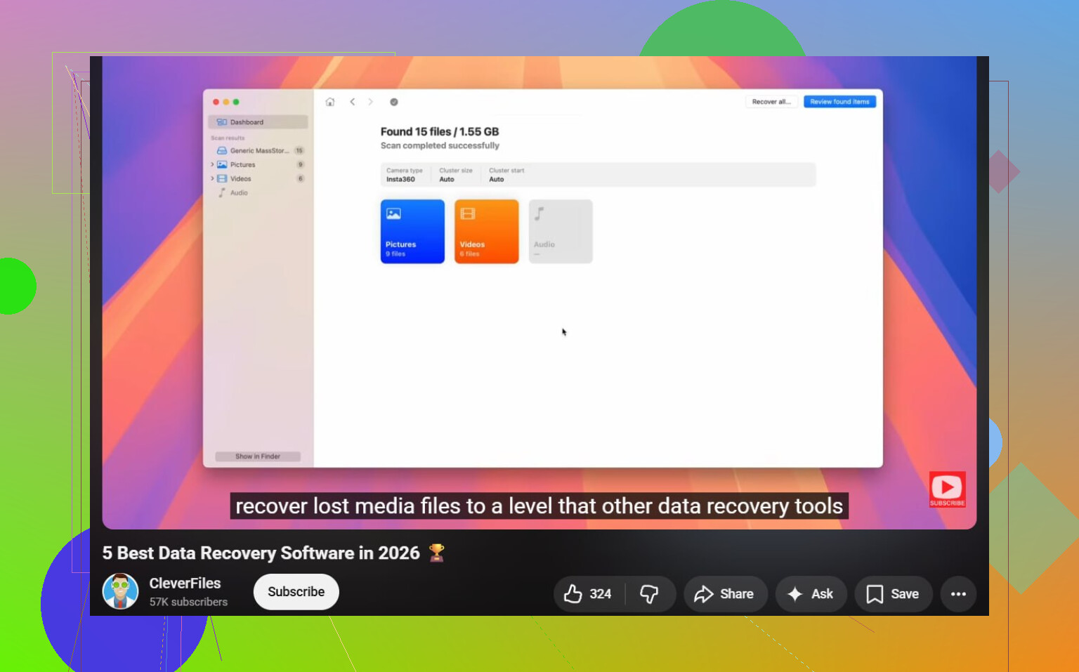

Außerdem, wenn Sie eine gute Übersicht über die beste Datenrettungssoftware für 2026 möchten, ist dieses Video nützlich:
Die beste Datenrettungssoftware-Auswahl für 2026
