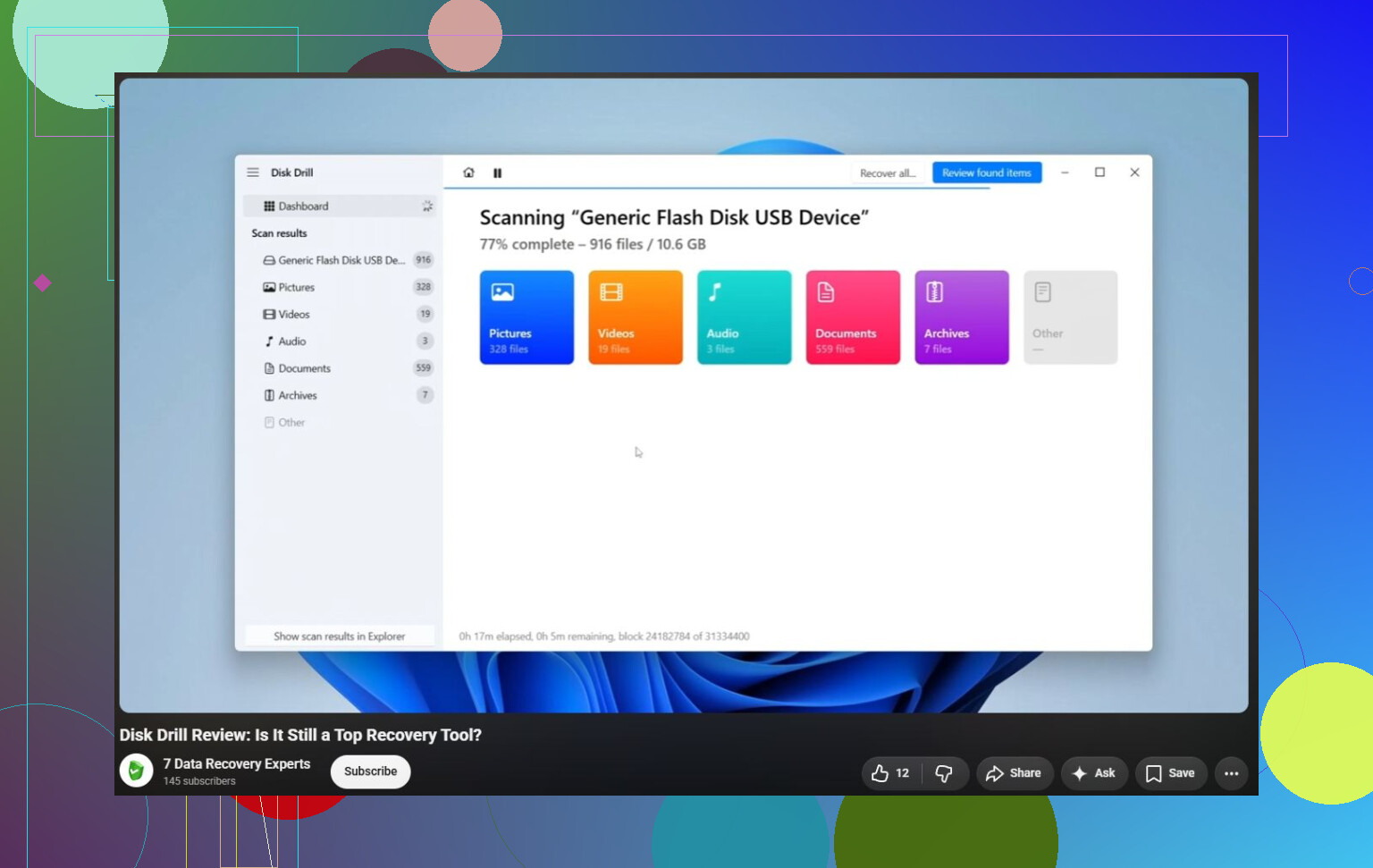

Disk Drill is een degelijke optie voor dit soort situaties, omdat het beschadigde NTFS-, exFAT-, FAT32- en RAW-partities kan scannen, evenals schijven die Windows niet goed kan koppelen.
De veiligere werkwijze zou zijn:
  1. Installeer Disk Drill op je interne schijf, niet op de probleemschijf.
  2. Als de externe schijf instabiel lijkt, maak dan eerst een Byte-voor-byte-back-up zodat je een image kunt scannen in plaats van de originele schijf extra te belasten.
  3. Voer een Universele scan uit op die image, of op de schijf zelf als die stabiel lijkt.
  4. Bekijk een voorbeeld van de gevonden bestanden voordat je iets herstelt.
  5. Sla herstelde bestanden op een andere schijf op, nooit terug op de beschadigde schijf.
Met de Windows-versie kun je ook tot 100 MB gratis herstellen, wat handig is om te controleren of je bestanden daadwerkelijk herstelbaar zijn voordat je betaalt.
